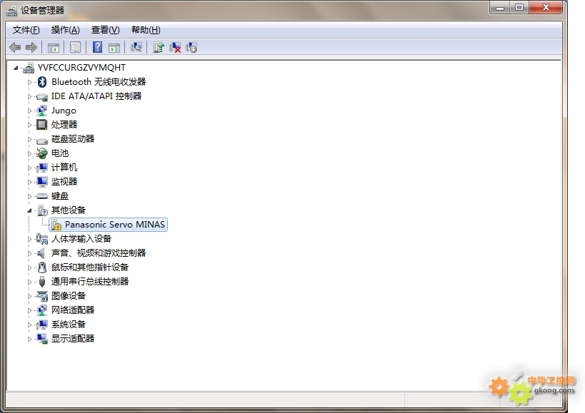

松下A5伺服USB驱动怎么装?

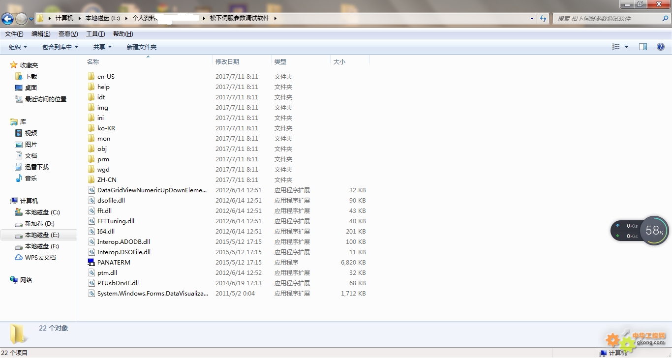

软件里面就有驱动

楼主有装想应驱动器的软件吗?

不知道那个是驱动文件,每个都装过了,没装上,是系统问题吗?

安装驱动 在你的软件目录自动搜索一下就好了
