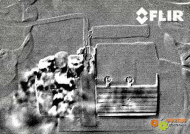

光学气体成像热像仪使用中波红外直冷式红外热成像技术,可视化各种气体,如甲烷(CH4)、有机挥发气(VOCs)、六氟化硫(SF6),二氧化碳(CO2)和制冷剂。FLIR制造了多款热像仪,可视化检测各种气体的泄漏。
通过光学气体成像技术,石化及环保行业可更安全、更高效地开展“智能LDAR(气体泄漏检测与修复)”检测服务。检测人员可以更快地检测气体泄漏,并立即找到泄漏源,帮助快速修复问题,减少气体泄漏,更好地满足管理要求。此外,光学气体成像节省成本,不仅在于效率提高,更重要的是提高了公司人员和资产安全。
