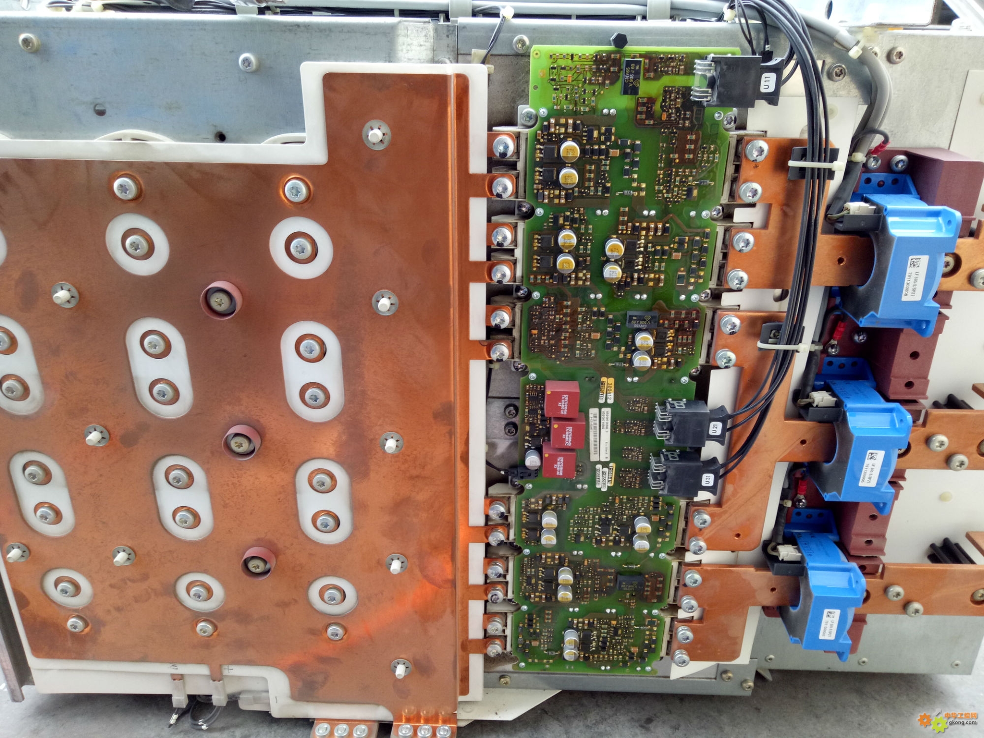

abb 这个是abb acs800系列的驱动板(rint5611c)系列,一般过电流,2340等故障报警,除了驱动故障,一般的毛病都在这块竖版上,电流的问题a/d转换芯片和比较器故障居多。当然,如果过热报警且屏蔽不了,你也要怀疑这个竖板和电流传感器了(这个龟毛的故障是abb独家拥有,笑)
