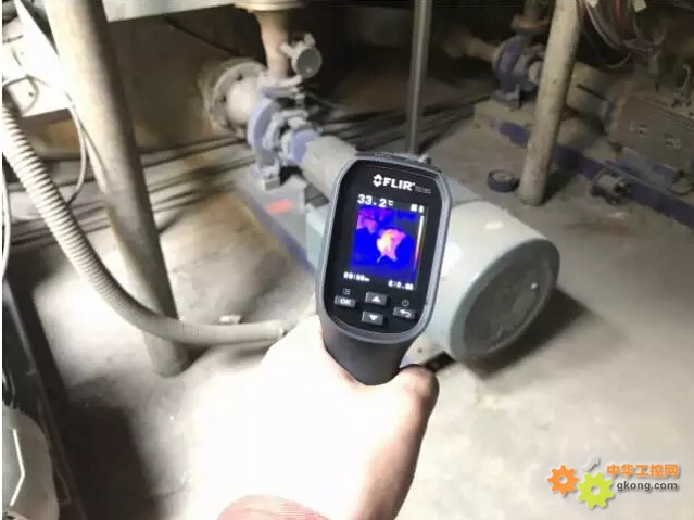

  本场景图为冶金设备水箱循环水泵电动机运行时的温度情况。

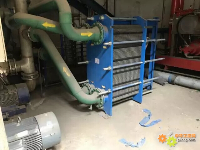

  本场景图为版式换热器,用于散热水、油等流体介质,由于水质原因,有杂质测试不出来,影响散热,由于是由一片一片的散热片组装而成,拆解安装费时费力,对于需不需清理很麻烦,但我们可以利用红外热像仪的特性,马上便可观察出位置温度的变化,那个位置是否有杂质,是否需要及时清理,节省了大量宝贵时间。
