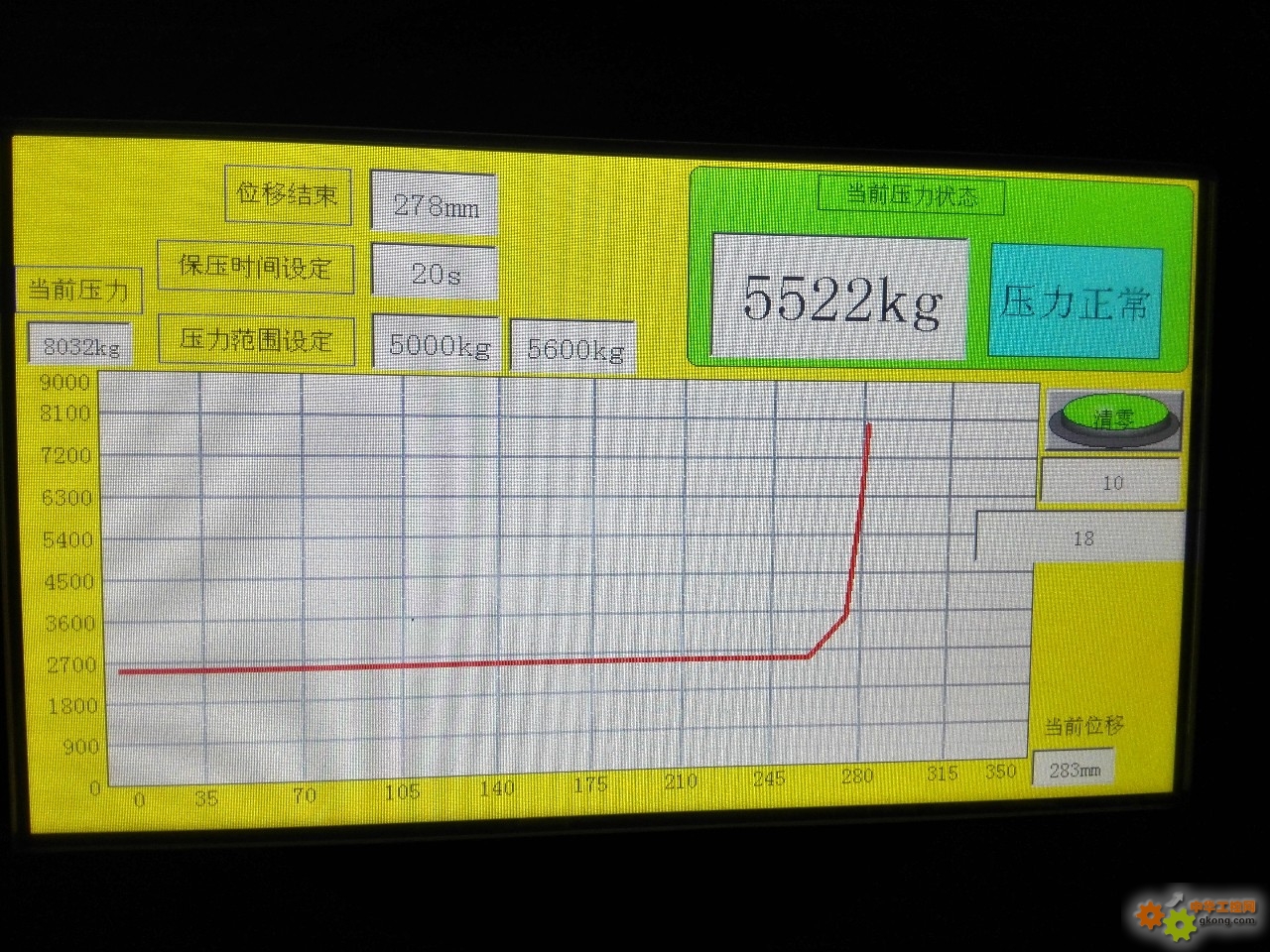

我想在触摸屏里做压力与位置的实时监控曲线,用伺服压机(带压力传感器的)和VT3-Q5T的人机,不知道程序该怎样写?哪位大神可以指点下吗或者有案例?感激不尽!

我用昆仑通态做过,不过管怎么做,曲线都有滞后。
设备是油压机。
17-09-02 19:05
采样速率会滞后的呢……

引用 wushulin 在 2017/9/2 19:05:36 发言【内容省略】
这个是实时压力还是一次压装后的历史压力显示??
实时压力感觉没什么用,如果可以在压装后显示当次压装的曲线还可以,不知道这个怎么做

滞后是触摸屏通讯速率低、刷新不能实时响应

KEYENCE的屏,如果你用的也是KEYENCE的PLC的话,刷新的速度要快些;

滞后无所谓啊,但如何根据PLC存储的数据由HMI绘制历史曲线图这个我比较关心

这个简单啊:利用时间脉冲将位置、压力存储到连续的寄存器,触摸屏根据时间访问这些寄存器就形成一条曲线
