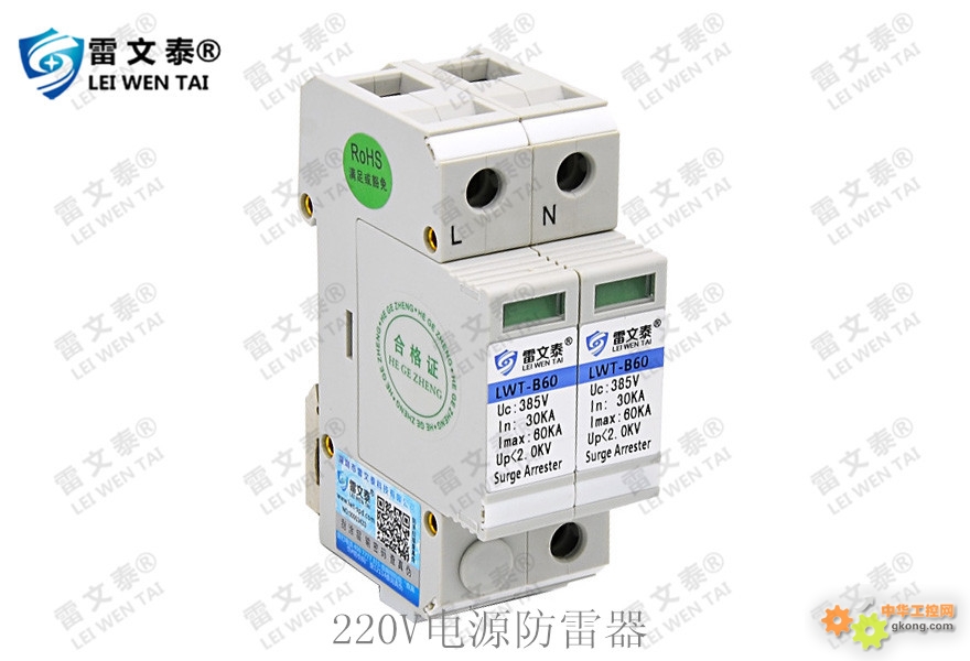

电源部分防护,雷电侵害主要是通过供电线路侵入。“电源防雷器”并接在电力线路上,可遏制瞬态过电压和泄放浪涌电流。从总进线到用电设备端通常配置三级防护,经过逐级限压和放电,逐步消除雷电能量,保证用电设备的安全。过电压保护按国家规范应分三部分:建议在高压变压器后端到楼宇总配电盘间的电缆内芯线两端应对地加避雷器,作为第一级保护;在楼宇总配电盘至楼层配电箱间电缆内芯线两端应对地加装避雷器,作为第二级保护;在所有重要的、精密的设备以及UPS的前端应对地加装避雷器,作为第三级保护。
