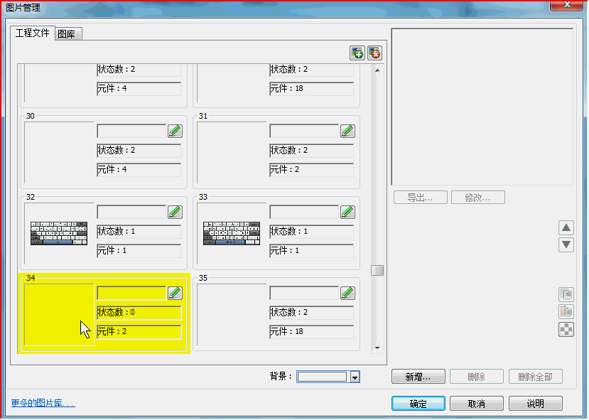

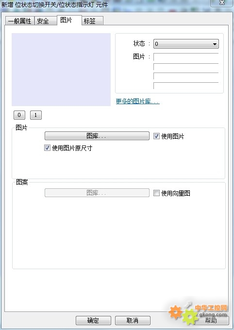

根据教程上说的,怎么在添加第二个图的时候就不行了呢,也就是说只有一状态存在,怎么也不添加第二个状态呢 ,不知道是为什么,求会的大师指点下!!

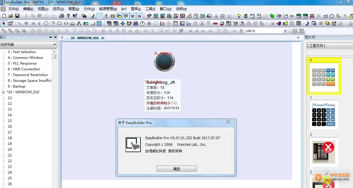

Gongkong_JR
原因找到了,是5.07的软件问题,5.01的软件是可以操作的,但5.07版本的就是不行,看来软件开发的不行
