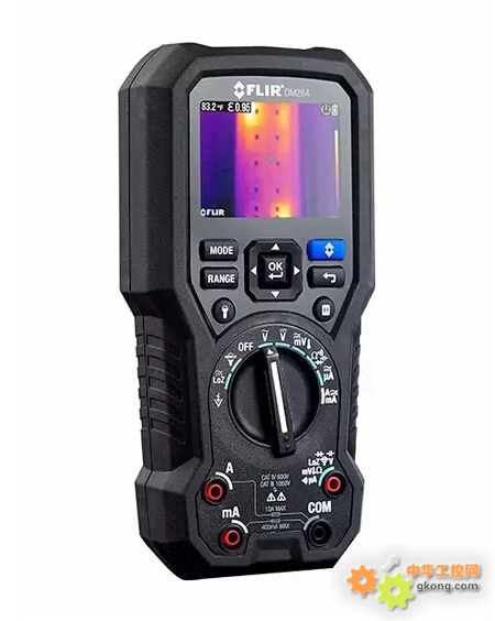

  首先,带你了解一下这次体验活动的主角FLIR DM284红外成像数字万用表,它采用IGM技术,是一款专业的一体化真有效值数字万用表和红外热成像仪,可以精确地检测电气问题,从而更快速地排除故障。

  [face=楷体_GB2312]DM284红外成像数字万用表功能比较齐全,除了可以测试很宽范围的电压、电流、电阻值外,还可以自动转换量程、测试脉冲频率、电容容量、监测电压电流的最大最小值、温度等,而且还带有工作灯与NCV检测器方便测量,更重要的是还具有IGM热成像功能,万用表具有非常好的保护措施,具有过流、过压、表笔插错提醒等功能(如测试电压时,将表笔插入电流测试孔)。[/face]
