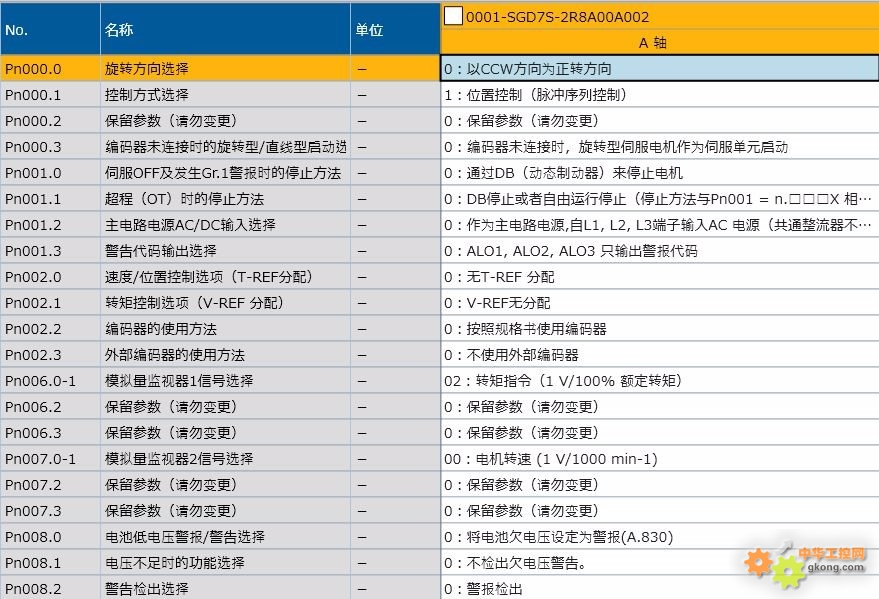

求助老司机,第一次调试安川的7S伺服(400W,单相220V供电)。硬件连接后伺服可以JOG运动,然后PLC给出脉冲,在伺服放大器上可以监控到有脉冲输入,但是电机却不转(限位信号的有的,伺服是没有报警的。),不知是否还有什么参数必须更改?另外就是伺服ON之后,电机发出尖锐噪声,查了下可能是增益问题,不知是否有人遇到过?

接线上确实没查出有什么问题,左右极限信号给了,所以没有报警;伺服ON给了;开始怀疑是双脉冲不行,改成单脉冲加方向也是不行。还望指点还有什么可能?

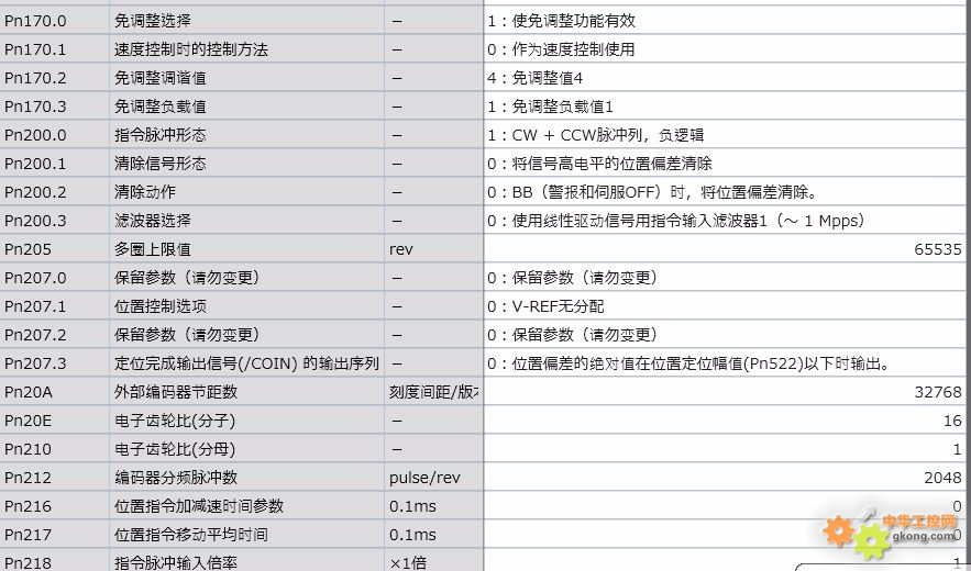

1.你的电子齿轮比设置的多少,PN20E/PN210;有可能是输入脉冲太少,7系伺服是24位编码器,也就是在电子齿轮比1:1情况下,输入16777216脉冲,电机转一圈
2.伺服使能后异响,把Pn170.0=0
