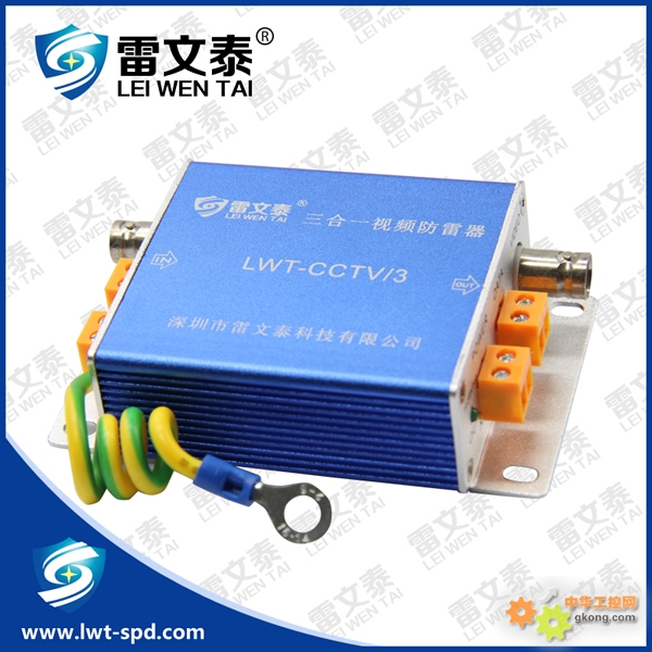

为了对视频监控系统采取有效的防雷保护措施,首先应准确了解视频监控系统的组成以及雷击损害的原因。
   雷雨季节视频监控防雷器设施受考验

  a.控制室视频采用16口组合式视频避雷器,以保护硬盘录像机视频输入口不被浪涌电压击坏。由光纤传送信号的摄像枪等不考虑安装视频监控防雷器。
