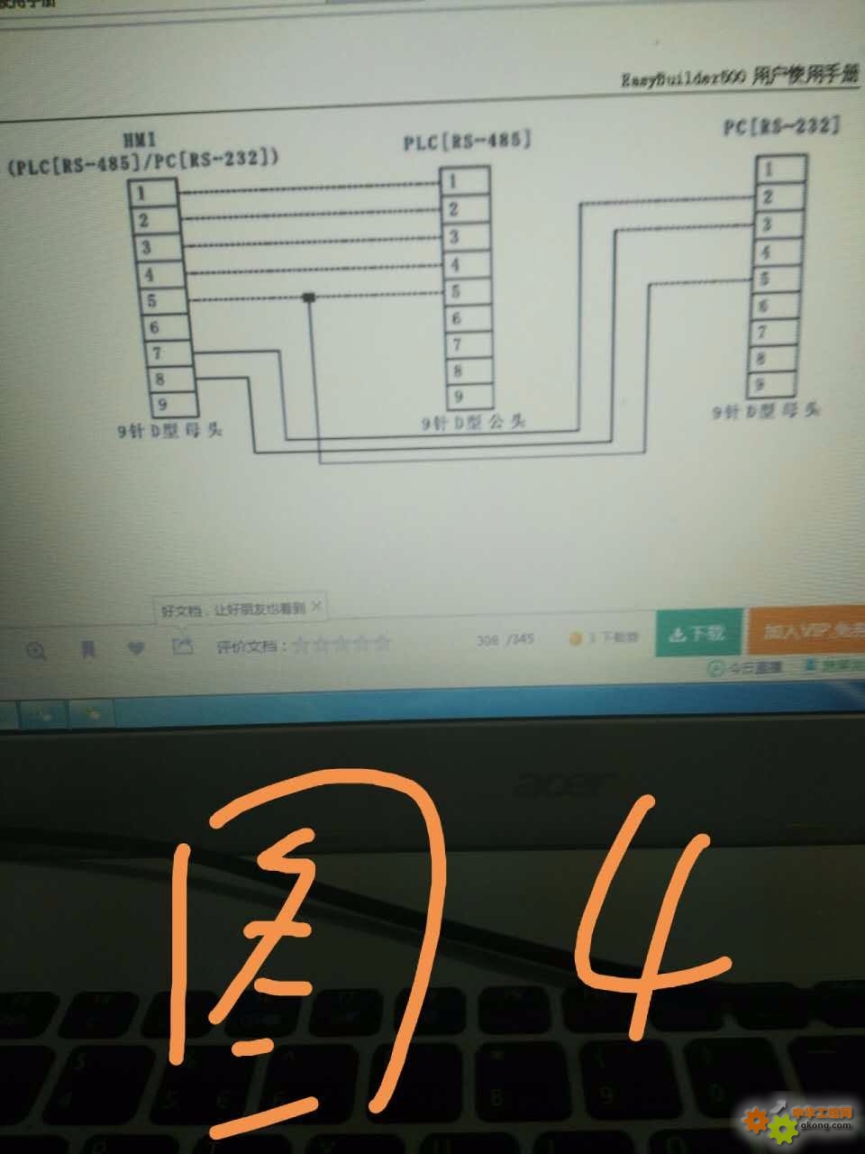

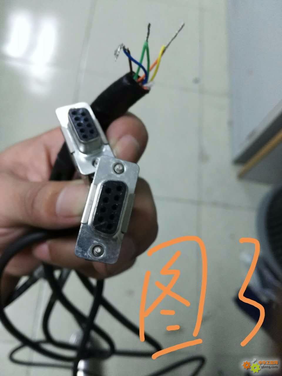

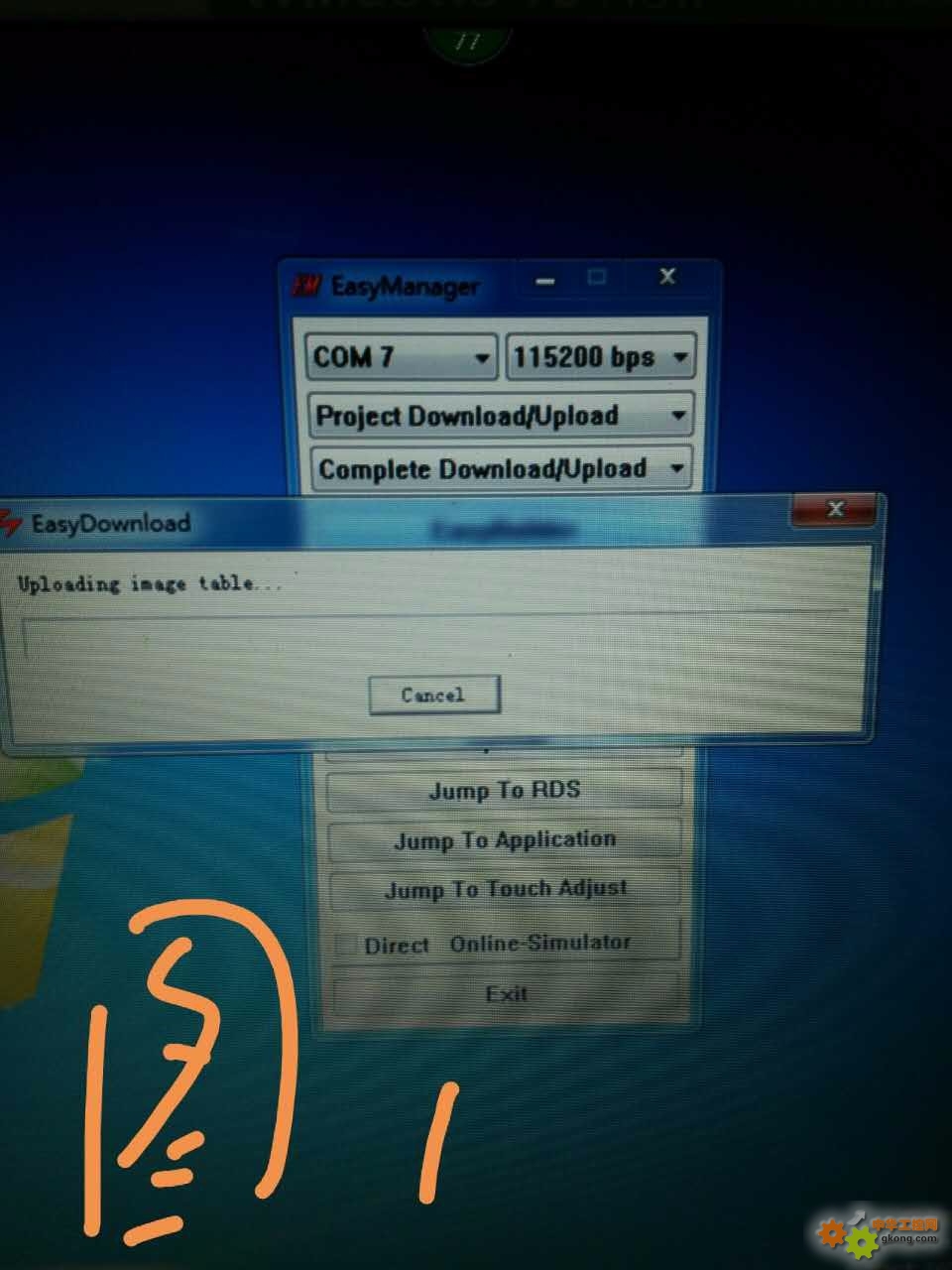

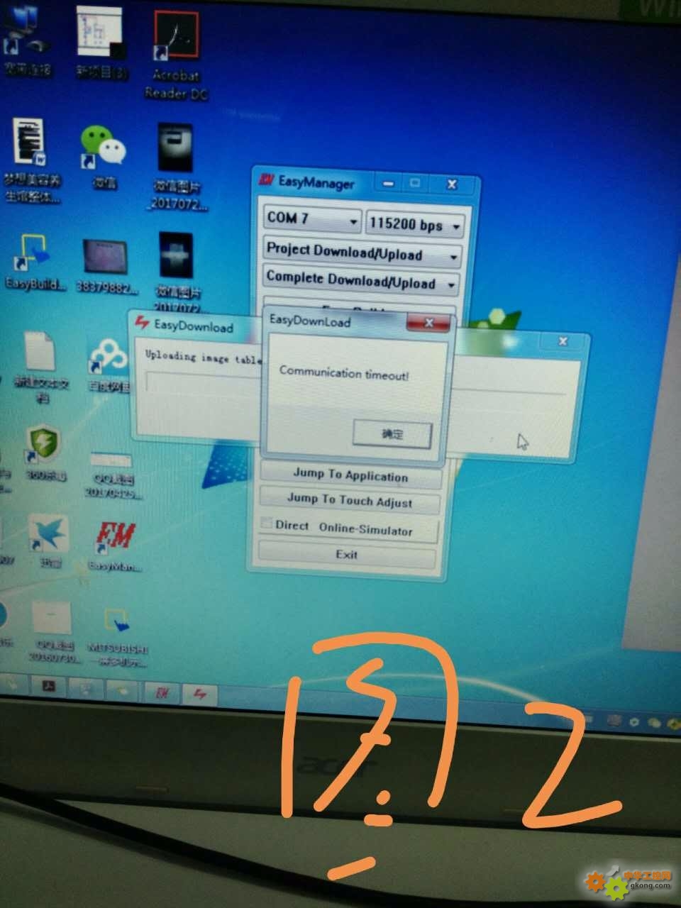

之前发了一个求助贴,地址是:http://m.gkong.com/bbs/444458.ashx  刚开始不知道怎样下手,对这个老古董的操作不太熟悉,在贴中只有 YXBK 版主 指出了重要的步骤,按YXBX的方法去试不是出现图一就是出现图二的现象,让我很受伤,开始一头雾水,又不好意思再求助,只好度娘,都说是通迅线的问题,于是就从某宝购买USB转RS232的九针线,结果是买了两条还是这样,再度娘,发现有新手碰到过这样的问题,但对这样的问题都没有回答正确的解决方法,最后没有办法只得研究说明书,才发现在我现有的USB转RS232线上还要加条通迅线,很幸运在公司垃圾堆里找到两条不用的D型9针母头线见图3,按照图4的方式改线后,一试OK!完美完成设备升级任务!特发此贴给碰到这样问题那些新手参考!

USB转的是普通串口的话,还需要PC-MT500的电缆;
17-07-26 08:34
从图上看只能说你说明书看的不细。很多人机的com口都是复用的,对应的针脚不是rs232标准的针脚。不过终于解决了还是对新手有帮助,给个赞吧。
17-07-26 09:25
转接器加编程电缆,自己可以焊接。785对235
