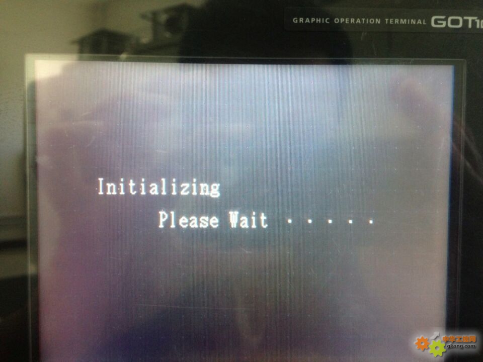

三菱触摸屏 这个 故障 谁知道 谢谢。

一直 卡在 这个界面

没遇见过!
你把通讯数据线和卡都去掉试试看!

在初始化,一直没通过,可以尝试下断电然后按住屏的一个角再通电,看能不能进入重装OS的界面。

突然出现的?
启动不了?
那样估计主板问题了

原来好好的运行,现在出这个了?

如果有备份原有工程文件,重装一下,试试,先软件后硬件嘛。
