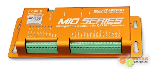

  MOVITHERM MIO — 智能I/O
  MoviTHERM的MCM系统建在MoviTHERMMIO智能I/O模块周围。该模块处理来自热像仪的温度数据,并实时更新模拟(4-20mA)和数字(继电器)输出。
  [face=楷体_GB2312]智能I/O模块 — MoviTHERM MIO-AX8-7[/face]
  MIO采用先进的嵌入式结构,可以驱动音响报警、警示灯、自动拨号器、SMS信息发生器、数据记录器或任何其他标准功能工业装置 — 这些均无需使用专业的PC或PLC。内置基于浏览器的配置工具简化了系统设置和调试,因此,您可在数分钟内配置和部署MCM系统,而无需数小时的时间。
