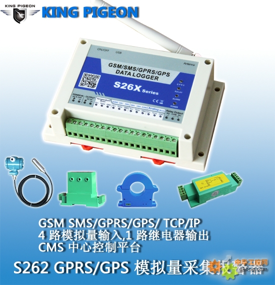

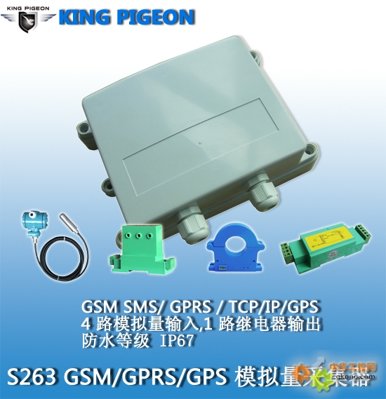

GSM 3G RTU 远程数据采集报警控制器(4模拟量输入+1继电器输出)
  是一款具有性价比的具有防水防尘功能的物联网数据监测采集控制终端。采用工业级GSM/GPRS/3G通信模块,集成稳定可靠的高性能微处理器MCU,提供4路高精度的4~20mA、0~20mA、0~5VDC工业标准模拟量变送器输入以及1路继电器输出。通过无线的GSM、GPRS、3G无线网络,用户无需亲临现场,可以根据不同的需要设置采集数据的高限、超高限、低限、超低限四挡报警阀值,当采集到的数据达到设定的高低限报警阀值时,本产品会立即通过短信、拨打电话、GPRS、3G网络通知用户以及传输数据到监控中心,同时自动执行关闭或开启某些设备的动作。
  适用于中国移动、中国联通的GSM网络、中国联通的WCDMA 3G网络。广泛用于远程对需要具有防水防尘功能的工业现场的电流、电压、流量、压力、转速等参数以及农业、仓库、养殖、机房等场所的温度、湿度监测报警与自动控制的场所。
此外,用户通过授权号码手机发送短信指令或者呼入设备,进行远程查询、控制设备等功能。该设备还可每天以及定点周期性上报现场数据、电源状态情况短信给用户。

功能:
◆采用GSM/3G网络通信,不受距离限制,任何地方都可使用;
◆宽工作电压设计,支持9~24VDC供电,且带有防反接保护设计;
◆采用短信远程设置参数,方便操作,简单易用;
◆支持CMS-02数据监控平台、采集以及图表显示;
◆支持4路高精度0~5VDC,0~20mA,4~20mA变送器输入,应用广泛;
◆内置1路5VDC变送器工作电源输出,无需单独额外增加变送器的电源适配器,节省成本;
◆可设置数据的高限、超高限、低限、超低限四挡报警阀值以及报警确认时间;
◆1路继电器输出,可设置为自动控制或远程通过短信、呼入、GPRS、3G网络控制;
◆可设置6个用户号码,每个号码可设置为只接收特定的报警信息;
◆强大的电话呼入控制功能,呼入设备可远程实现返回当前值、重启、控制继电器以及GPRS、3G网络数据上线功能;
◆支持短信、拨打电话、GPRS、3G网络数据远程报警;
◆支持报警记录,间隔记录,超大的内存可存储多达20万条历史记录;
◆支持定时自动上报、4个定点自动上报功能;
◆支持USB接口通过电脑配置软件进行参数的配置、读取、历史记录的导出以及程序的升级;
◆内置高性能大容量的可充锂电池,待机时间达到2-3小时;
◆支持外接电源断电报警,恢复提醒功能;
◆可通过短信、GPRS、3G网络数据远程查询报警历史记录;
◆采用防水防尘外壳,防水等级IP67;
◆体积小,L145*W90*H40mm,支持墙面安装以及DIN35mm 工业导轨安装方式。
