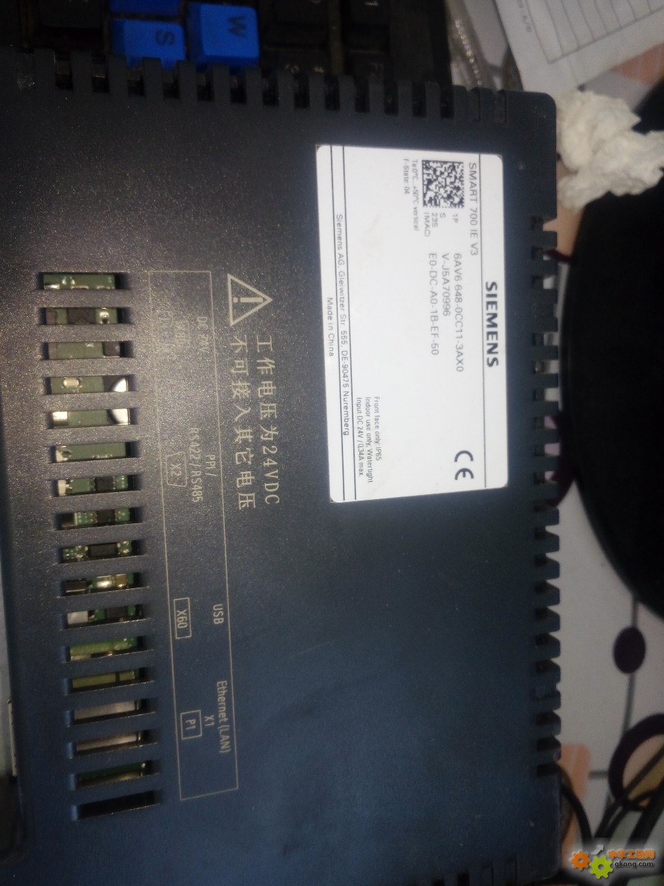

首先说下我不会PLC编程,别人帮我做得到程序和控制柜。现在有个问题想问问各位大神。V3屏可以实现记录每次称重的所有记录吗。就像电脑的日志一样。每天每次的称重记录都保存。记录要保存一年。随时可以调取任意一天的运行记录。
这样的功能能实现吗

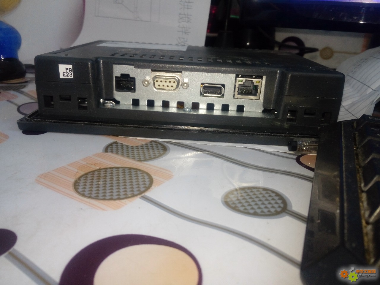

在触摸屏上可以实现吗

可以外挂一个U盘,把数据存储到U盘里面。

最近刚好有个项目涉及到这个功能,在西门子触摸屏里面,单个变量记录,是有时间和次数限制的,跟你的外部存储设备的大小无关。到了次数,就会循环覆盖以前的数据
