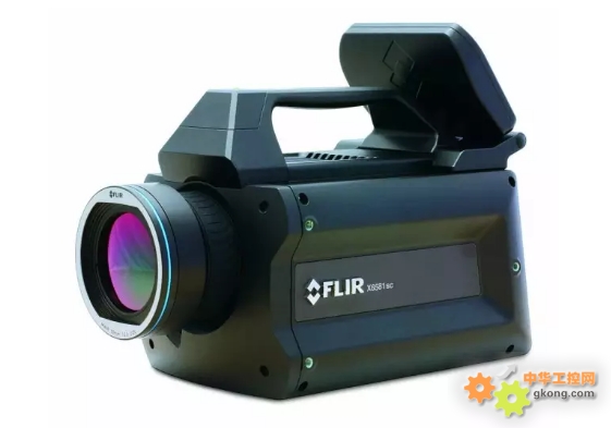

  FLIR X6530sc科研成像仪
  Tyndall研究所设计工程师Dr. Cormac Eason透露:“此前我们使用的FLIR机型表现很出众,相比之下,全新X6530sc在图像质量和图像处理软件方面则更为优秀。X6530sc成像仪能够在高帧率(145 Hz)下进行高分辨率(640x512像素)温度测量操作,操作结果显示,光子模块的热管理功耗约占功率预算的30%,在整个操作成本中占有较大比重。我们的目的是使用热成像仪评估哪些封装设计更助于冷却”。
  [face=楷体_GB2312]FLIRX6530sc采集帧率极高,特别适用于有关热动态方面的科研应用。[/face]
    FLIR X6530sc采集帧率极高,特别适用于有关热动态方面的科研应用。该设备采用了640 × 512数字式碲镉汞探测器,其光谱灵敏度介于1.5至5.5 μm之间,光圈的f/3。全分辨率帧率可达145 Hz,132x8子窗口模式下帧率可达3600 Hz。
  便于研究使用的重要功能这款科研级成像仪不仅灵敏度高热,而且配置有快照功能、电动滤光片轮以及可拆卸式触屏LCD。在安装公司专用的ResearchIR Max R&D软件后可以采集、分析和报告热成像数据。X6530sc的最高校准温度为150°C,当配置光谱和/或中性密度滤光片时最高校准温度可达3000°C。在标准配置下其测量精度可达±1°C。
