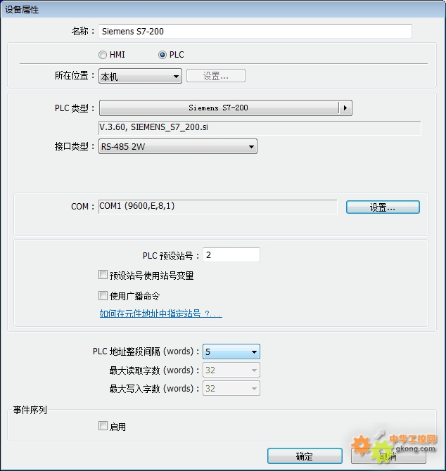

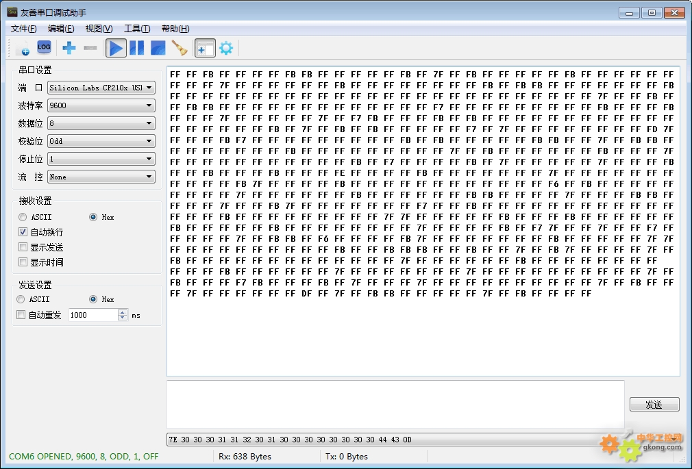

如图,我就接了2根线,2针接的plc的3针1针接的plc的8针,前天接还有用,今天接上去的时候plc亮黄灯然后黑了,不知道什么情况。然后触摸屏和plc就无法通讯,检测,plc通讯口能和pc通讯,触摸屏一针二针之间有3到5v电压,没有干扰源。在桌子上做实验,只有24v电源和电脑。是什么原因呢。485通讯针之间有电压能确定通讯口是正常的吗?

波特率9600,不高吧,那我去试试再低点的。最骚的是前两天是有用的

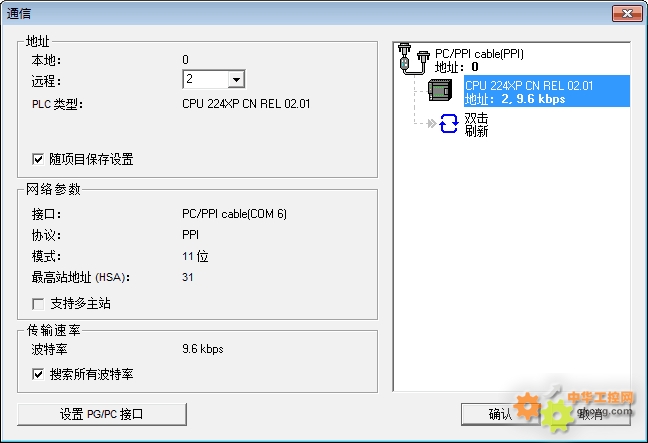

导线也没有问题,拔掉任何一端测量都有3v多电压.plc内部没有程序没有开自由口。两个端口都是默认地址 2

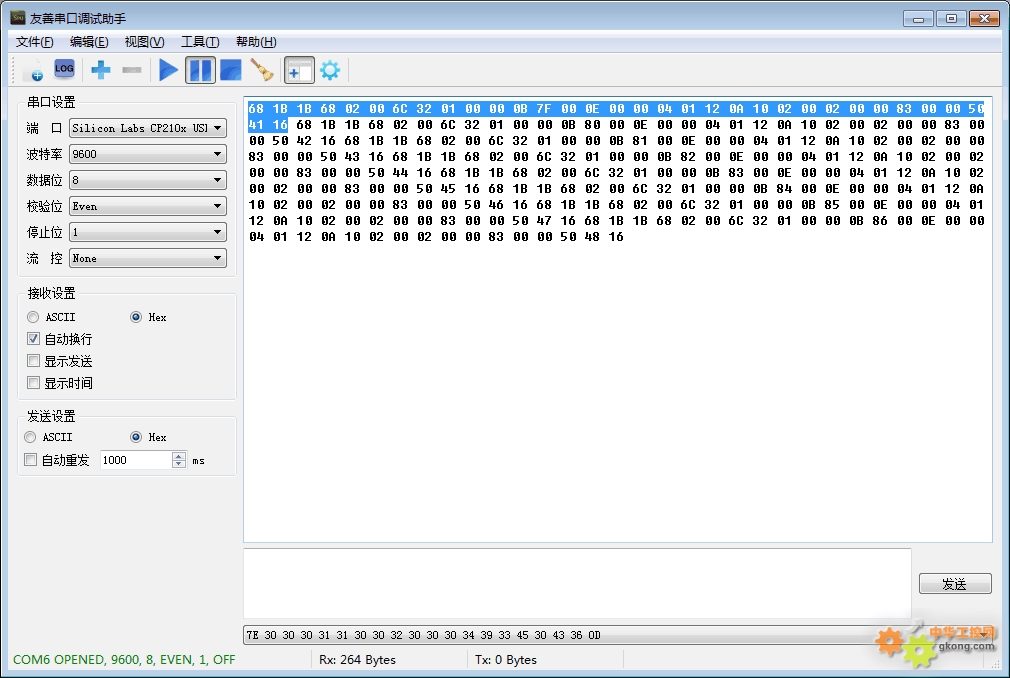

我自己做了个触摸屏转接口pc。测得触摸屏发送数据,ff的图片是只接12脚。另外一张是接2(data+)和gnd,1脚+2脚+gnd也是一样。测得plc通讯。正+负可以与pc通讯 正+gnd可以通讯负+gnd不能通讯
