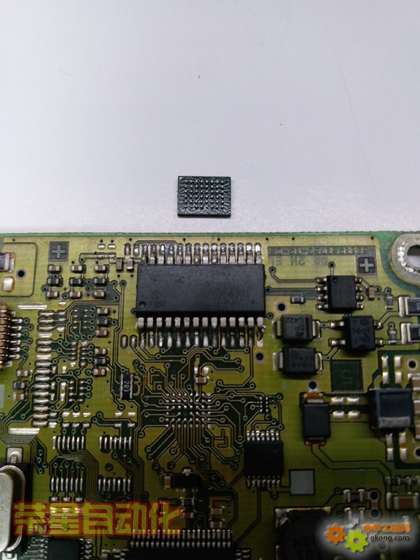

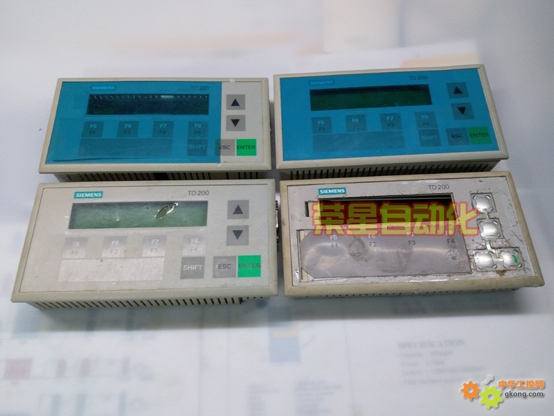

接修几台西门子TD200文本显示器,四台都是不显示故障。

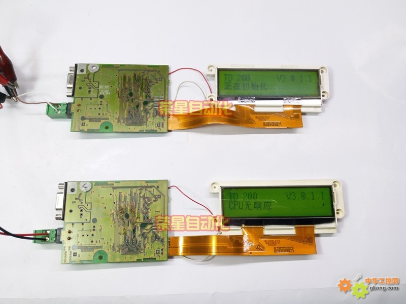

其中2台是液晶坏了,换屏后显示正常。另2台换液晶只有背光,不显示。

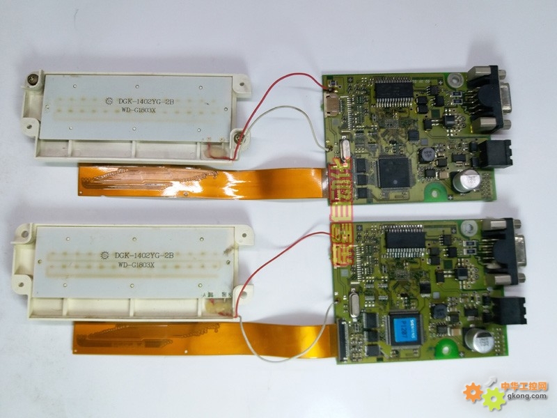

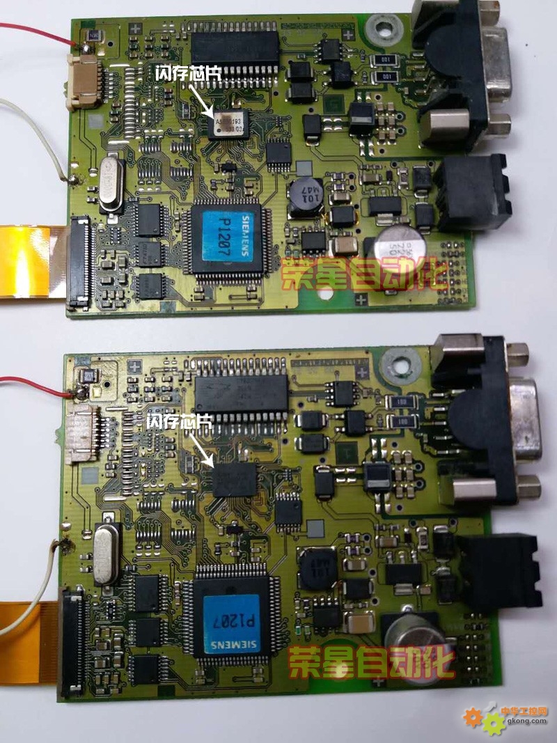

检查主板3.3V供电正常,振荡频率,复位信号正常。按压闪存芯片上电有显示。加焊闪存没有效果。拆下闪存。

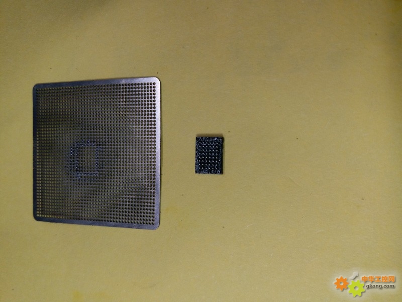

用0.5MM钢网做BGA植球,效果还可以。
装上闪存,显示正常。

bga这种焊接是底面焊接,需要先把焊锡放好,楼主就是用钢网的孔放置焊锡的。
