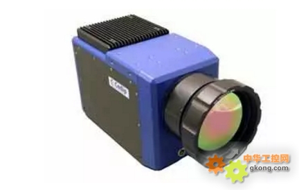

  1、红外热成像
  本研究需采用最新红外摄像机技术——二维焦平面阵列的红外检测元件。
[face=楷体_GB2312]图1 红外摄像机[/face]
  320X256像素或者640X512像素、观测波长范围MWIR的红外检测元件(InSb)通过转向电子冷却器进行冷却,各个红外图像的测量温度分辨率(NETD)在25℃时为0.02℃。每个像素的空间分辨率通过空间分辨率视角规定,如要检测大型测量目标和精细区域,则需要更高像素的640X512像素红外摄像机。
  红外应力测量需要更高的温度分辨率,如果计算约2000个图像,温度分辨率要不低于0.001℃。
