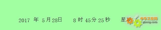

主题:威纶通如何解决周日显示0的问题
点击:1450 回复:10
楼主
zq3076
17-05-28 08:55

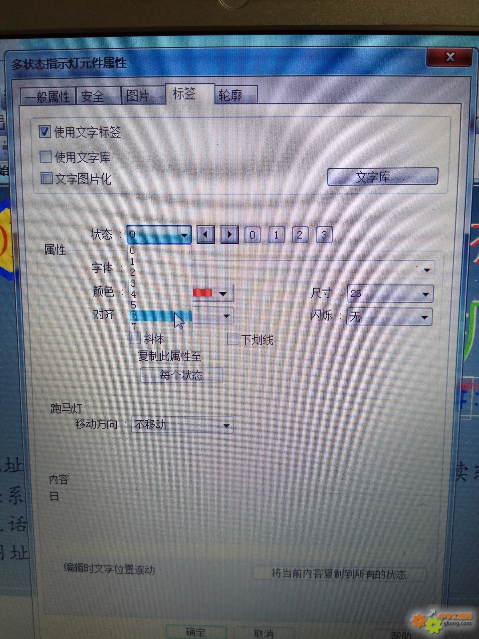

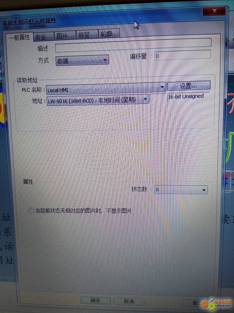

1楼
ytleaderplc
自己做个比较,显示星期天。试试
17-05-28 09:57
2楼
ZCMY
昨天呢?显示星期几?
17-05-28 10:20
3楼
liuhuoaaa
17-05-28 10:58
4楼
liuhuoaaa
这样就可以了!
17-05-28 10:59
5楼
fsjnzhouyan
给你一个样例参考。
附件:
本地下载
17-05-28 11:14
6楼
zq3076
昨天显示6 正常的!
17-05-28 18:55
7楼
zq3076
真的是太感谢了,!!!
17-05-28 18:56
8楼
蛇会大学
写个宏,判断一下就行了
17-05-29 19:31
9楼
秀空
自己写个文本,由星期变量触发显示。
17-05-30 09:25
