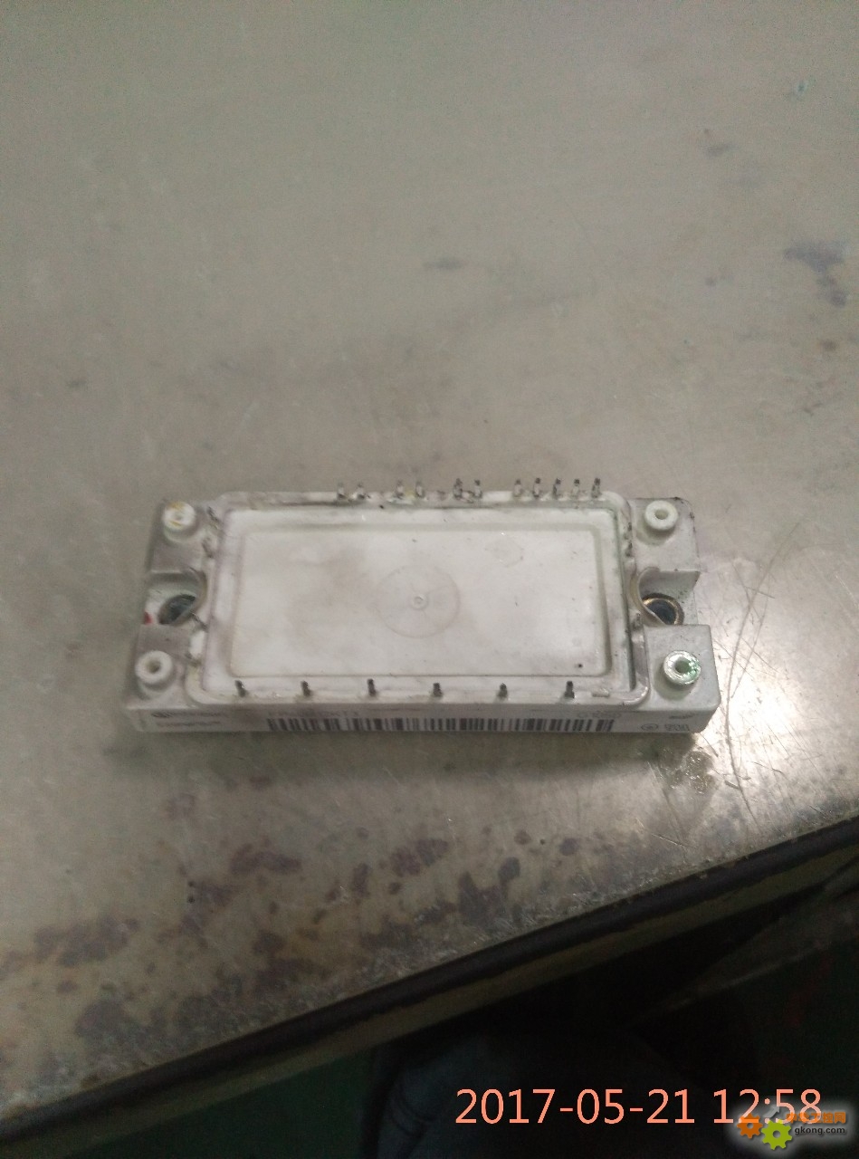

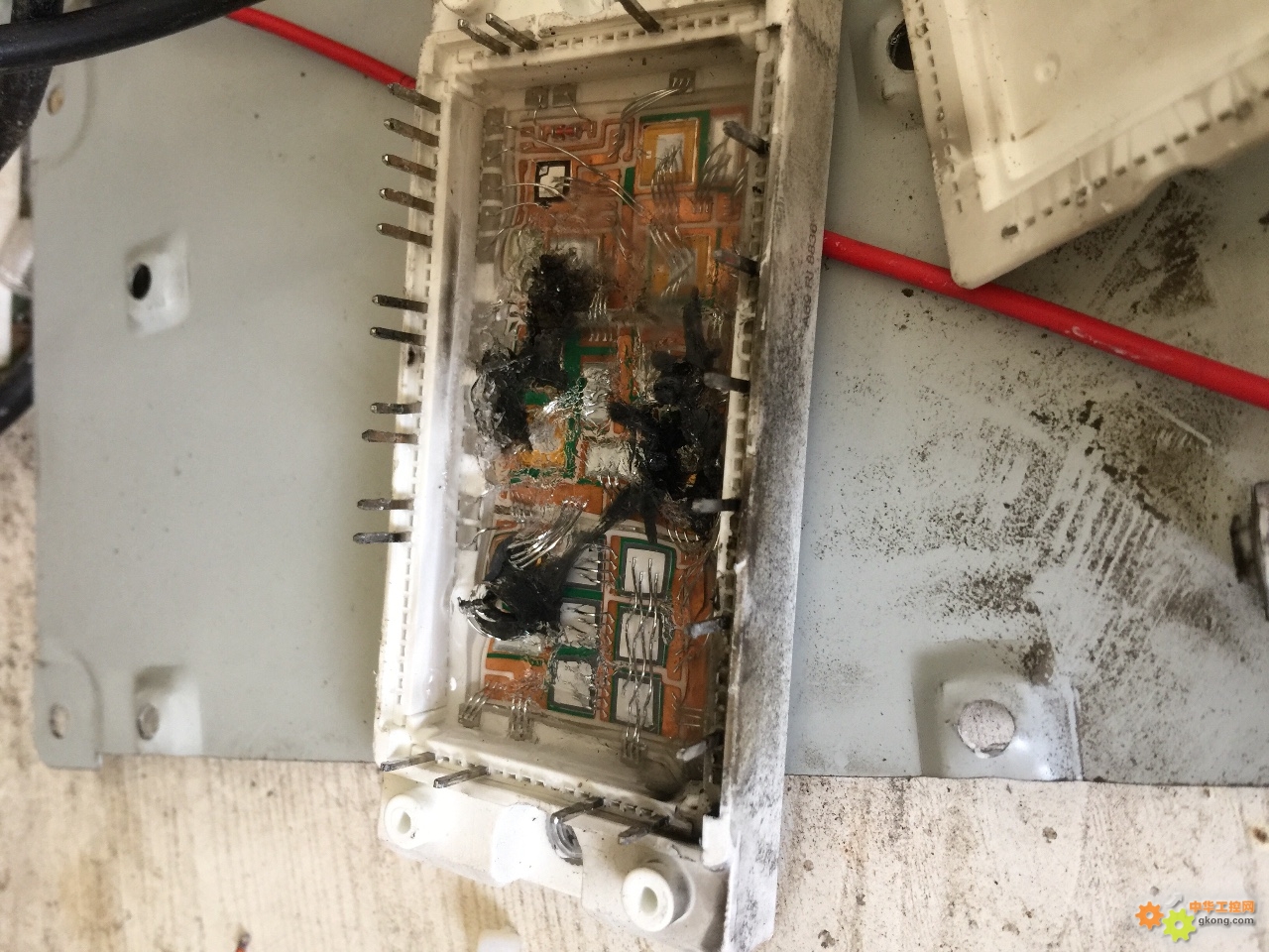

那位师傅知道这个模块是什么型号的或用什么直接换谢谢
17-05-21 12:33
1楼
xtswc
FP50R12KT3用这就行,你的是7.5kw变频器,用50A模块就行

FR50R12K3英飞凌一体模块可用富士或银茂微同型号模块代替。。。

11KW一般都用75A的模块,5OA偏小

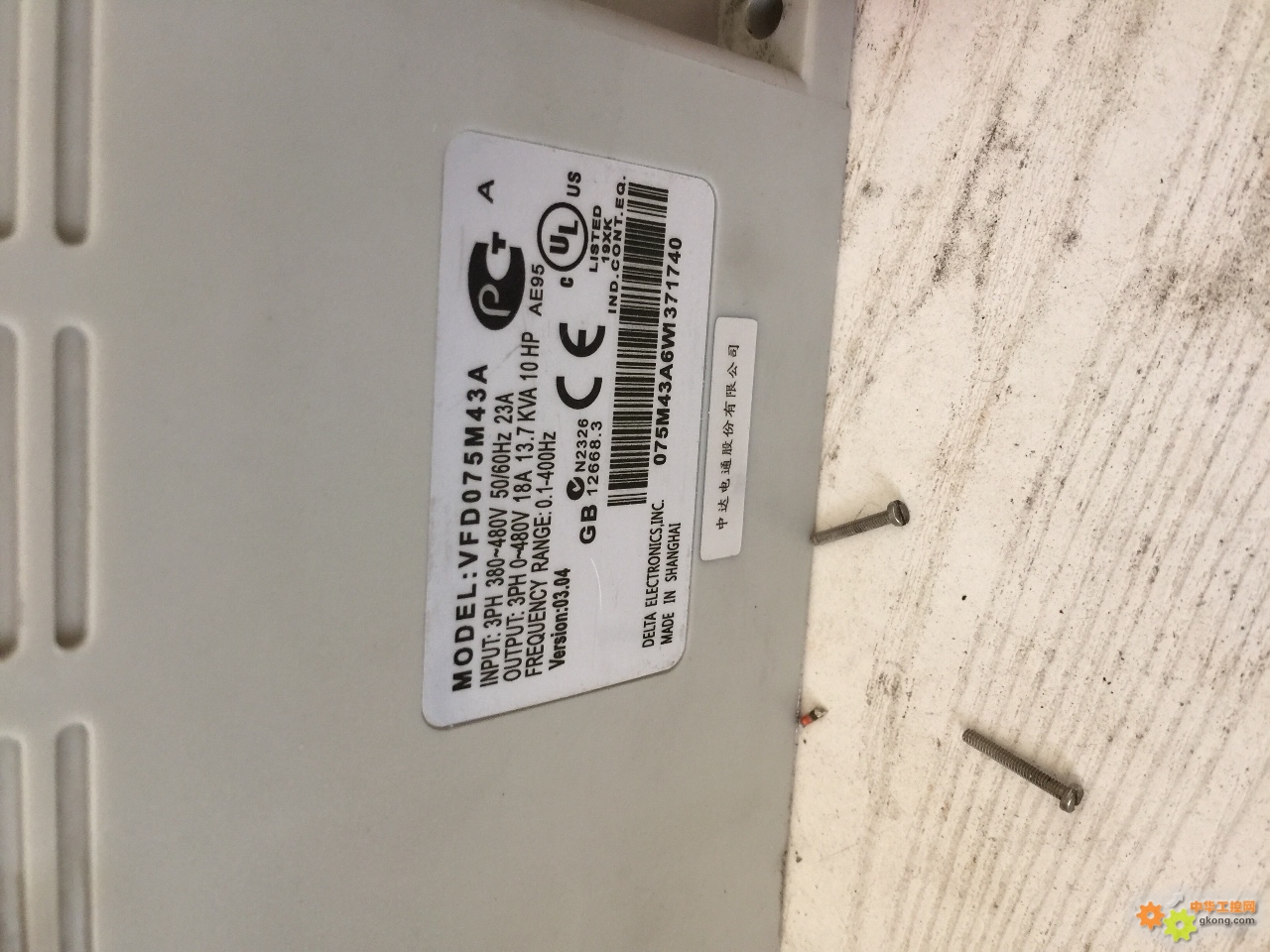

7.5KW台达M系列 模块型号FP40R12KT3
17-05-23 09:29
7楼
我女
谢谢各位师傅的指点,我觉的得6楼的这个师傅说对了,应该是FP40R12KT3的

FP40R12KT3 或 BSM35GP120

请问随便找个7单元的模块,脚位的功能一样,额定电流匹配,就能用了吧
