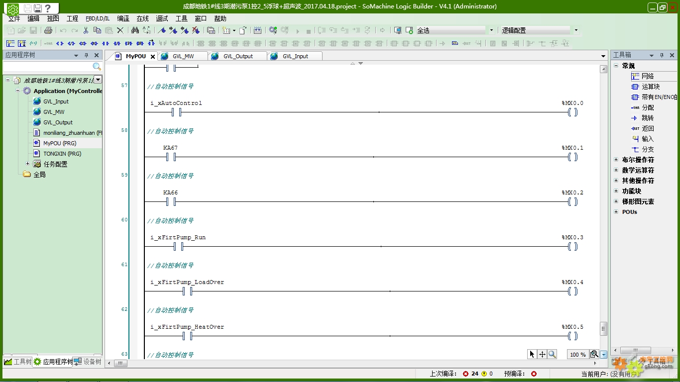

哪位大侠帮看下这个错误的原因是什么,应该就是一个错误造成的。
可我在对应的,57,58,59等等网络里根本就找不到 “and”的运算符,这是什么原因呢?

我就奇怪了,这个 C0023 提到的AND 运算需要两个操作数的错误从何而来。。。

请大侠们看看,57,58,58等网络里根本就没有所谓 and操作符

程序显示功能块图,就可以发现差别了,把那个AND删掉就OK了

但是,从梯形图中看明明没问题,为什么就出现错误了还只能从功能块视图中看出呢?

原程序我上传错误我已经修改好了, 我就想知道,为什么梯形图中看明明没有问题,却仍旧出现问题且从转换后的功能块视图中才能看到问题所在——————功能块视图中无缘无故增加了一个 and 运算符... 这是什么因造成的呢?
