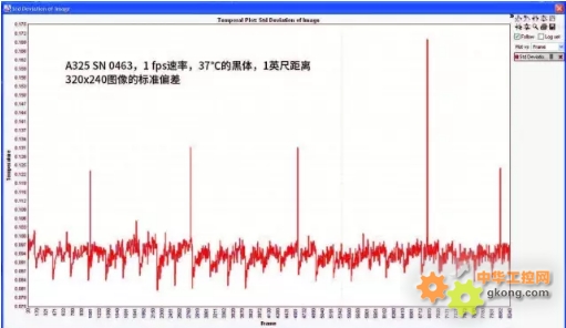

  了解所有像素彼此有多一致的一种方法为观察标准差和时间。
  [face=楷体_GB2312]图3.观测37 ?C黑体时典型FLIR A325sc红外热像仪的标准差。[/face]
  如图3所示。该图形显示出其典型的标准差小于0.1?C。突破到0.2?C左右的偶然情况也是因为热像仪进行了单点校准。单点校准是自校准流程中的一种类型,是所有采用微测辐射热计的红外热像仪都必须定期执行的流程。
