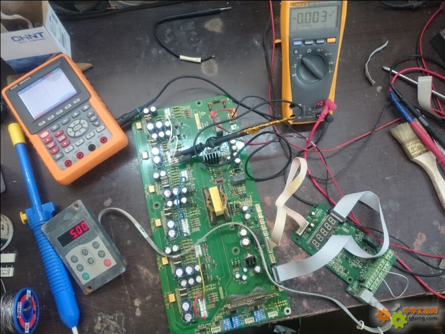

主题:这台汇川132KW变频器换了一堆配件
点击:1809 回复:14
楼主
ycqyxh
汇川132KW变频器,换了一堆配件,基本上把板子上的电容和接插件都换完了,电解电容有一半鼓包了,还有一些拆下来不是漏电严重就是容量变小

我靠,开眼界了,第一次见差不多把板子上的东西差不多换完了!

这个工作量不小啊

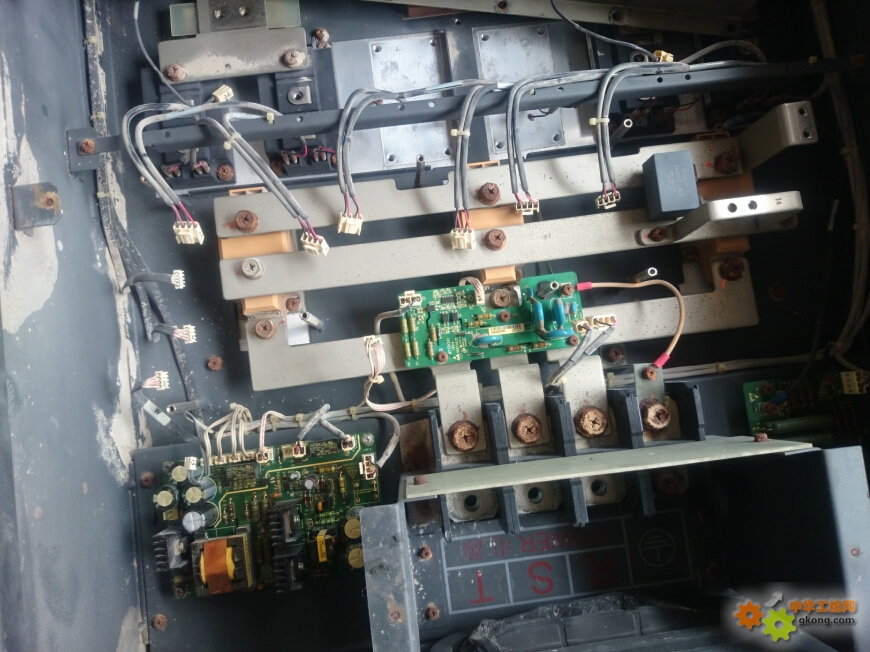

环境不好,接插件都腐蚀了吧。

环境不好,端子都生锈了!重新换过能用多久?

不会是进水吧,螺丝都生锈到那个鬼样

去过汇川的售后部门,首先把驱动板上的电容全部换掉再试机,前提是没炸机。
