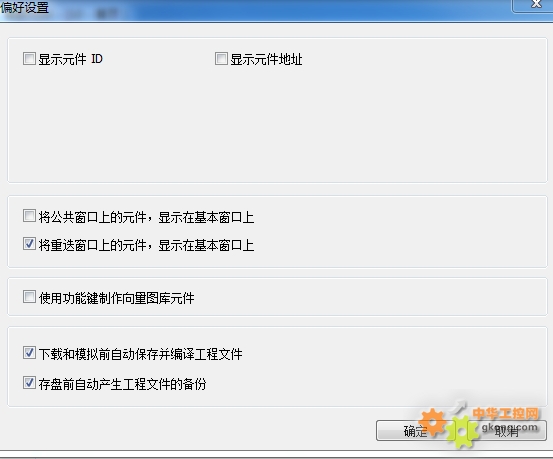

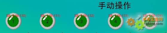

如图在威纶触摸屏编辑画面时不希望显示元件的地址,怎么设置(编辑软件用的时EB8000)。就是不想显示图中的红色的元件的地址。
元件多了有那中元件的地址在上显示的话,看起来不方便。
正在激活的编辑界面才这样的,记的是可以选择显示的,现在不知道怎么处理了!

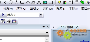

这个很简单 点击 选项 再点击 偏好设置 将ID 不勾选 看下图你就知道了

不用谢,上次我也是折腾了好久,才找到这个功能,威纶把这个选项设置的太奇怪了, 偏好设置 这个名字太奇怪了

谢谢各位的帮忙,问题解决了
