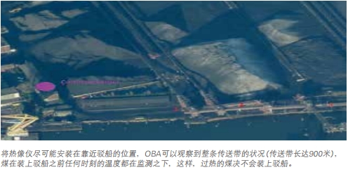

   OBA码头现在已经配备了3台坚固耐用的FLIR A310f红外热像仪。每台热像仪都安装在一座塔楼上,从这里可以清楚地监测到几条传送带,这些传送带的任务就是将煤装上驳船。如此一来,温度较高的煤就会被及时发现。热像仪被尽可能地安装在靠近驳船的位置,OBA可以观察到整条传送带的状况(传送带长达900米),煤在装上驳船之前任何时刻的温度都在监测之下,这样,过热的煤决不会装上驳船。
