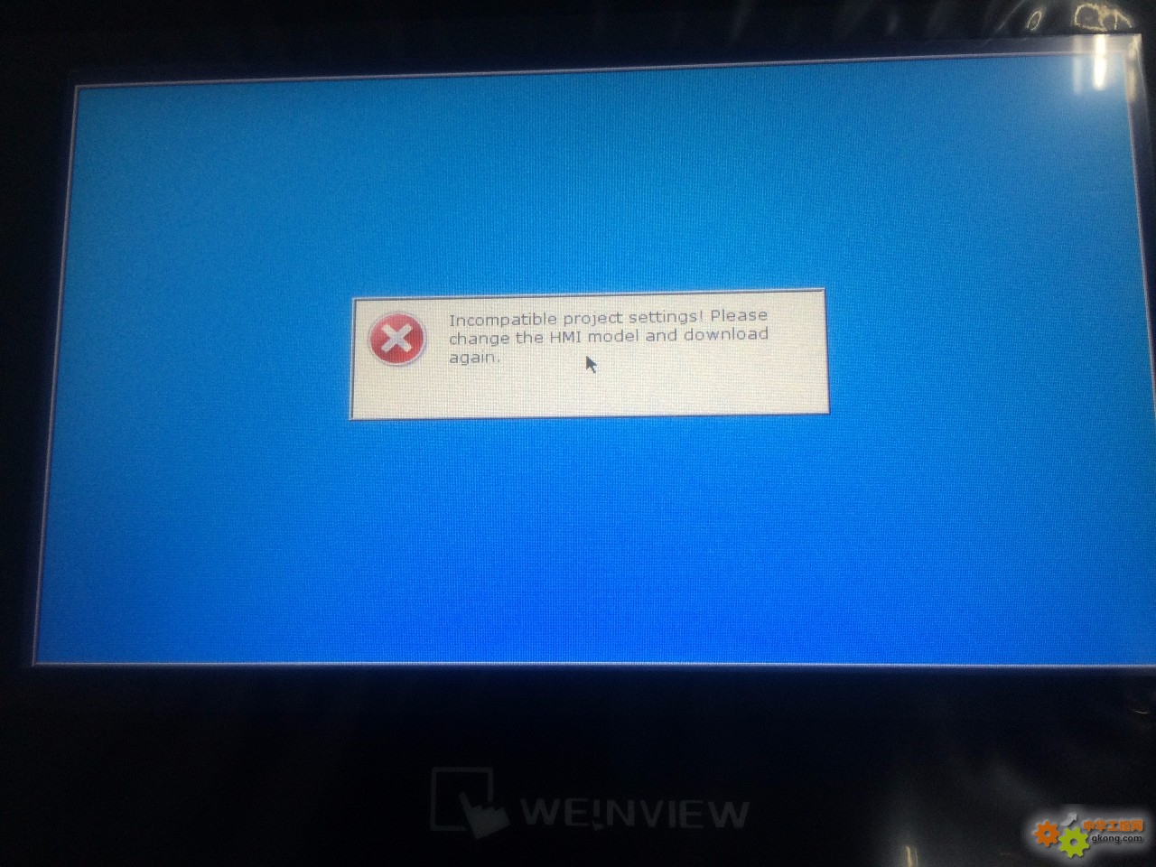

cma_520
下载到触摸屏里后,瞬间有显示,然后就显示如图的英文,不知道是什么意思,有知道的指点下,这情况怎么处理才好,电脑里存的好年的工程数据都这样,有些心烦呀1
17-03-15 22:40
8楼
cma_520
通过查找知道上图显示的意思是“不兼容的项目设置请更改HMI模型并再次下载”,那问题是不兼容的项目设置指的是怎么项目设定,为什之前没有这种问题了,真心不明白?HMI模型又指什么了?
