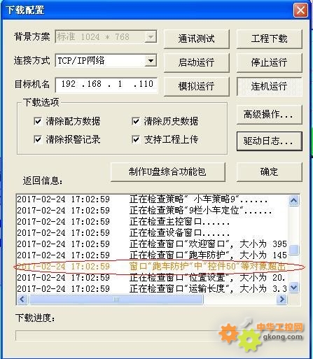

记得以前使用另一款HMI,可以直接显示元件的控件号。给昆仑通态显示屏下载程序时,警告说某个窗口的某个控件超出范围。现在想查询到底是哪个控件超界,找不到控件的控件号。
如下图红圈警示:

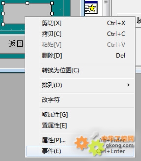

记得好像是控件的属性里有,手头没有软件,凭记忆回答的,你自己到属性里看看吧。
17-03-01 21:19
2楼

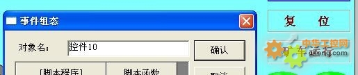

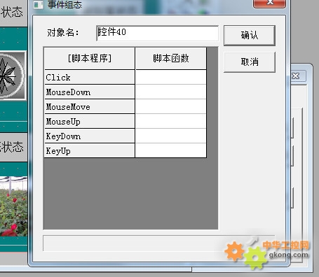

tigermu
我记错了,是在事件里看,参看下图。
17-03-02 08:22
3楼
qjj740210
谢谢!是在“事件”里面。

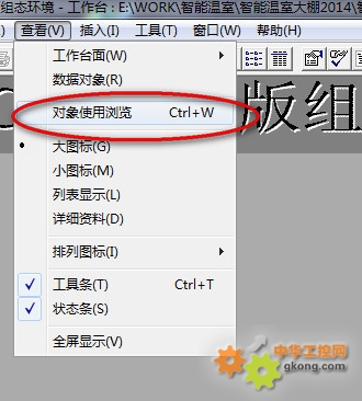

但这样的设计,在一个组态界面中元件众多,一个个点击寻找不大方便。
不知道有没有直接定位元件号的办法。
17-03-02 16:32
4楼
tigermu
qjj740210
在 2017/3/2 16:32:01 发言
【内容省略】
如果你熟用mcgs一定知道这个功能,见下图:
17-03-03 08:19
5楼
qjj740210
感谢!
