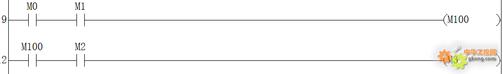

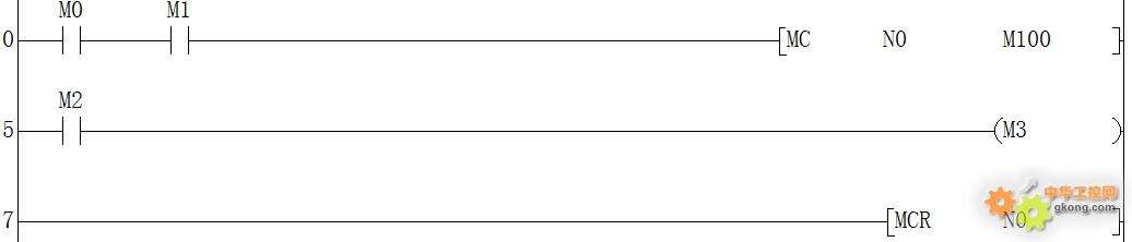

主控指令,简单的讲就相当于一个总开关,
如
相当于

可以根据手册上的介绍或示例 试编简单程序以理解,然后运行查看结果,如2楼。

主控指令,可以把单独部分的程序放里面。
