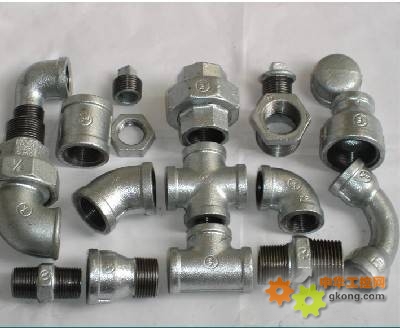

铸铁管件(便宜货)链接时用的是生胶带,这种链接方式很容易漏 特别是用于气管连接时,现在都21世纪了,我只想问问有没有更加方便的连接方式保证不漏,有没有什么新鲜玩意儿。 小弟不才见识短浅求长见识,谢谢 !

是不是缠的不够紧不够多,我用过是没问题的,另外气管用PVC管也可以呀,但一定要给水管。

生料带会漏吗?没发现这样的问题

家里用的燃气管道,车间的气源管道都是铁管,没见发生泄露的。应该还是安装时没装好。另外设备上多用专用的气管及连接件。

生料带不好使的话,使用麻线,不知道楼主知道不。

现在的铁制管件都不用攻丝而是直接用快速接头直接压接,至于带丝的接头一般采用缠绕生料带加涂密封胶的方法。对于气管我们这边都是直接进行焊接的。

我们工厂的气管都用PVC胶管。新厂房才半年不到,目前没漏气的现象。

有那种连接胶,涂上以后过24小时,就可以起到密封作用了!

缠好生料带再涂上PVC胶水或用漆胶加麻丝,成本高点用法兰焊接连接发,PVC给水管普通的耐压1MP。压缩气有温度,久了PVC会变质,且PVC管不耐冲击,存在安全隐患,不能使用
