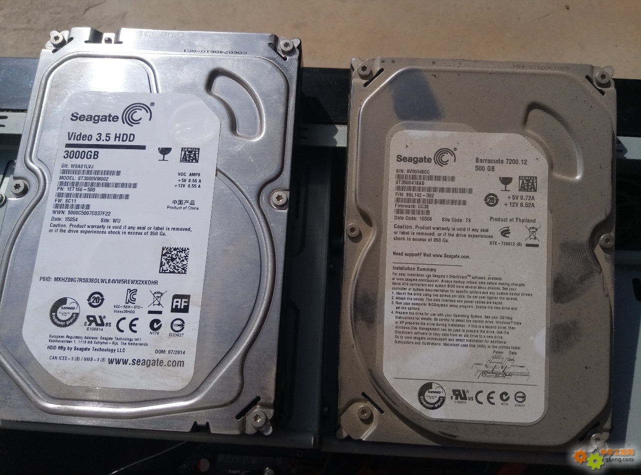

我的一台台式机,还是08年上学那会买的,不是品牌机,电脑城攒的。
电脑被我带回家时从班车顶上摔了下来,机箱变型了,我自己买了一台机箱,换上了(当时觉得攒电脑好有技术,所以还报了个培训班周末学习了一下,现在都基本不用忘光了)。当时经这么一摔我想硬盘估计是报废了,最后发现人品好,居然啥都没坏。但用了时间不长硬盘就坏了,电脑不识别了。

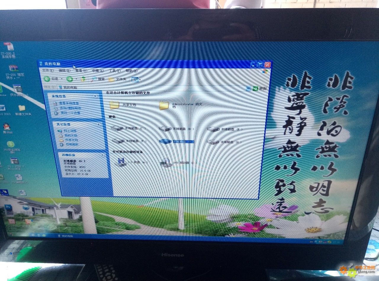

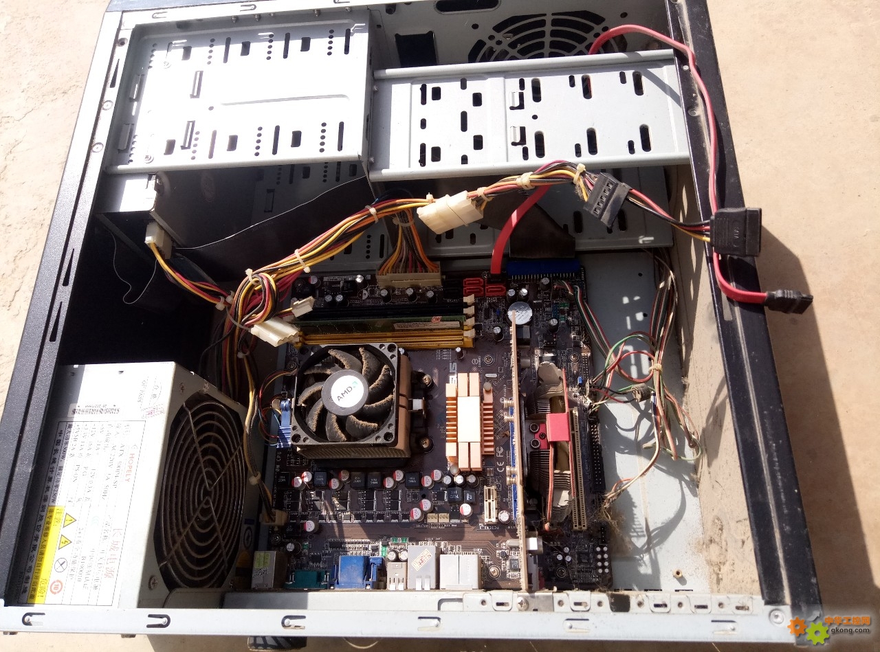

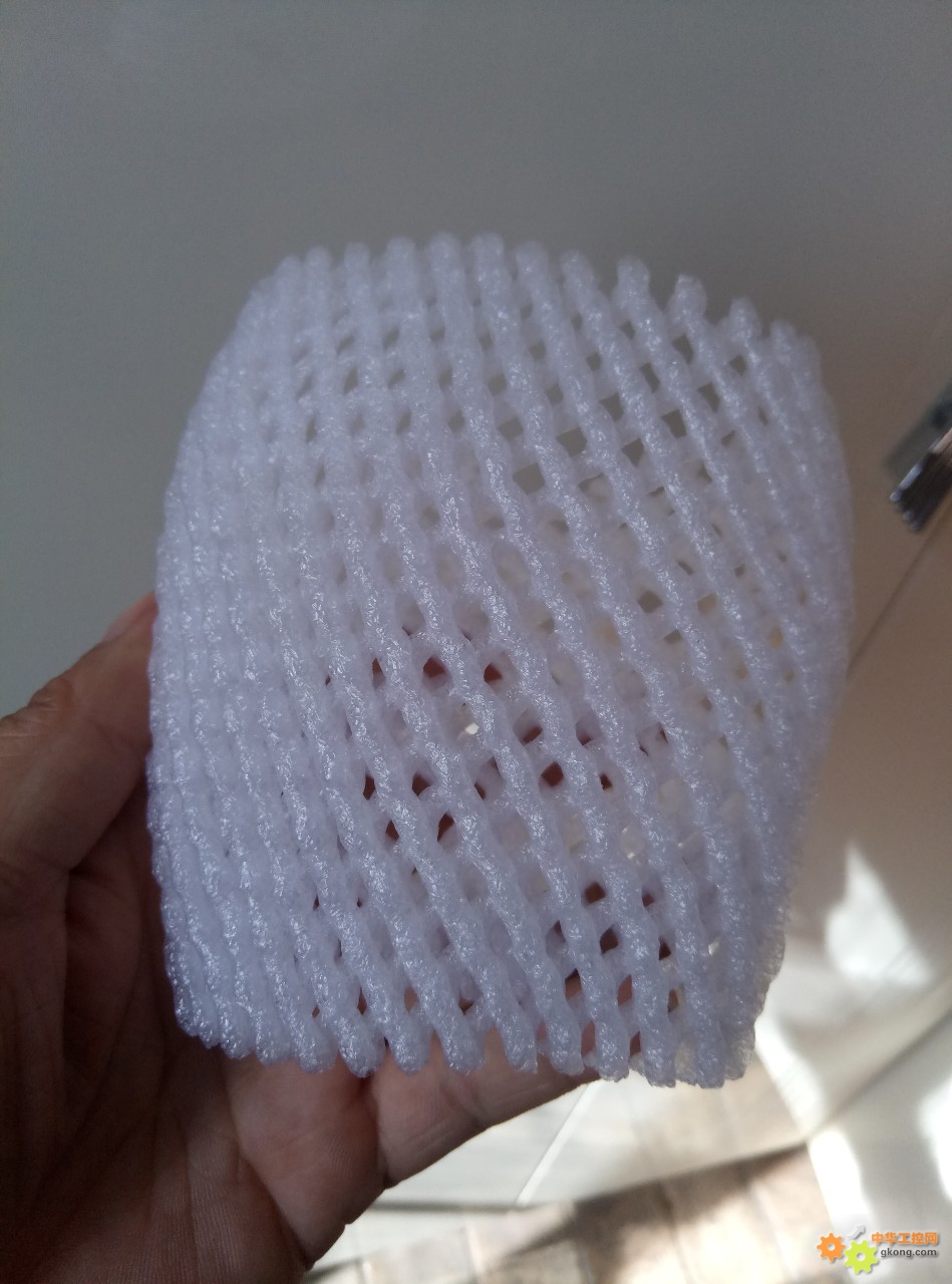

换了坏硬盘用到现在又挂了,正好单位有一硬盘录像机进水了,我把硬盘拆下来了。拿回去一试,竟然是好的。分区装系统,弄好后把硬盘装到机箱里面却读不到硬盘了。怪了,刚才还好好的,弄了半开没找到原因。突然想到刚才试的时候是把硬般放在桌子上,并没有装进机箱。我家在农村,所以插板没地线,所以每交手碰到机箱后面没油漆的地方都感觉麻麻的,可能与此有关,我把我的旧硬盘放在机箱外面插上线居然好了。原来两块硬盘都没问题,是电脑机箱有感应电造成的,最后只好给硬盘做绝缘了,用水果上的网套套在上面,然后放在机箱里面,不固定(机箱也不搬动)开机好了,两块硬盘都是好的。

是你那电源搞漏电了吧,现在的新电源是不可能摸上去会让人感到麻麻的。
