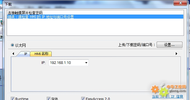

主题:用威伦MT8100IE用得HIGH时,出现这个画面,然后就。。。。
点击:1429 回复:9
楼主
hnhyczj
是什么原因,一直好好的,一下出现这个问题。
17-01-16 17:23
1楼
ytleaderplc
在一个网段应该就可以了
17-01-16 17:55
2楼
wenquan753
你的电脑IP是多少??
17-01-16 20:10
3楼
fuhuafeng72
哈哈,是不是,一下点错了?
17-01-16 21:16
4楼
243604901
wenquan753
在 2017/1/16 20:10:28 发言
【内容省略】
应该是电脑的IP没有设好
17-01-16 22:15
5楼
koofly
这个要你的屏和电脑在同一个网段且不能相同,然后保证网线是好的
17-01-17 09:55
6楼
tigermu
是不是网内有动态获得地址的电脑与hmi或者你的电脑ip冲突了?
17-01-17 13:08
7楼
gyn19821205
IP和其他设备有冲突吧!
17-01-17 14:02
8楼
yyybrb
地址192.168.0.10
17-01-17 21:18
9楼
ziege
网线脱了
17-01-18 17:22
