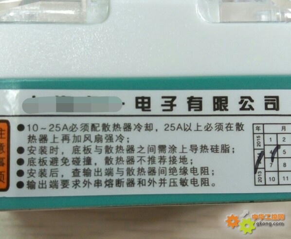

买了个固态继电器,上面写着10安以上要加散热器,但散热器不推荐接地。这是为什么?散热器就装在机柜面板上啊,整个机柜壳体都是接地的,难道要找个绝缘橡胶把散热器垫起来,不让他碰到机柜?

以前厂里固态继电器下面加了块铝板,不知道是不是用来隔热的

见过有绝缘垫,CNC数控钻机控制辅助设备的开关就是用的10A固态继电器。
17-01-16 14:25
大功率固态继电器都需要加装散热板或者散热器的,不允许接地的可以在固态继电器与散热板之间加装绝缘垫,也可以安装轴流风机进行散热。

好像顶楼没有看到图(如下):
查看大图
不知与散热器连接的面,是否与电路有联系。
17-01-16 15:56
可以加硅橡胶或云母绝缘片,测一下输出端和散热片电阻,如果是绝缘的,也可以不加。
17-01-16 15:57
散热器不接地一旦漏电就挂了人!
所以接地是必须滴
