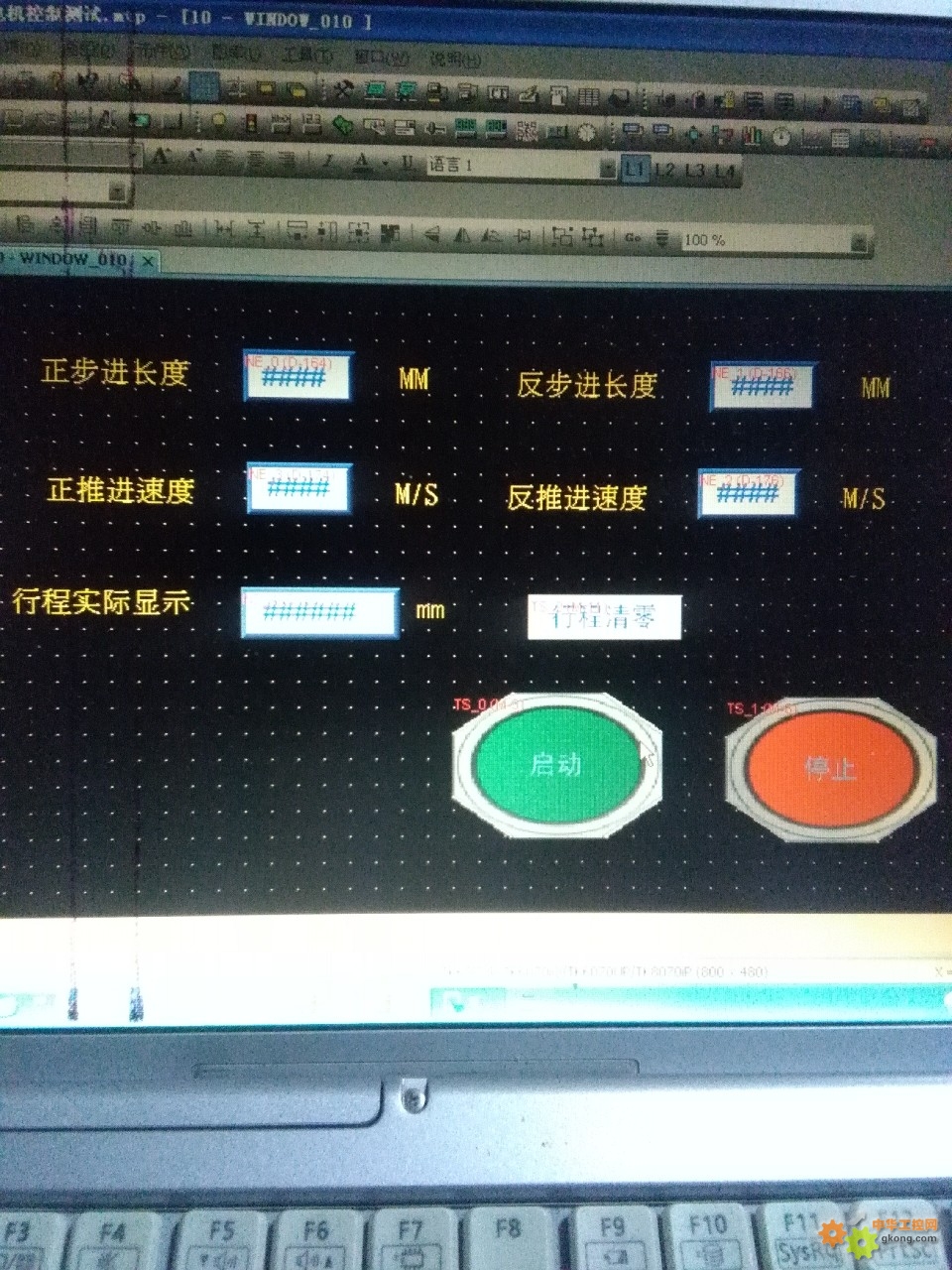

本人自学的有好多东西还是不懂,想请教身边没师傅,触摸屏跟变频器通信启停给频率会弄了,现在想做一个手动自动模式切换,手动在屏上输入频率,自动想弄一个读取有几台机器工作,频率就弄到多少,例如现在共有五台机,一台机工作就开10hz,两台就加10,都开加到50,都 停机频率降到0,这个走485通信,这个方案已经在工程上用了,程序是别人写的,要求是我提的。那位大师能帮忙弄下,谢谢!

我想问下如果我要读出机器有几台机器是运行状态,是不是只能用宏指令来读,我现在不懂就是几个运行怎么做比较,如果1台机,又开一台,再开一台又怎么判断数量
