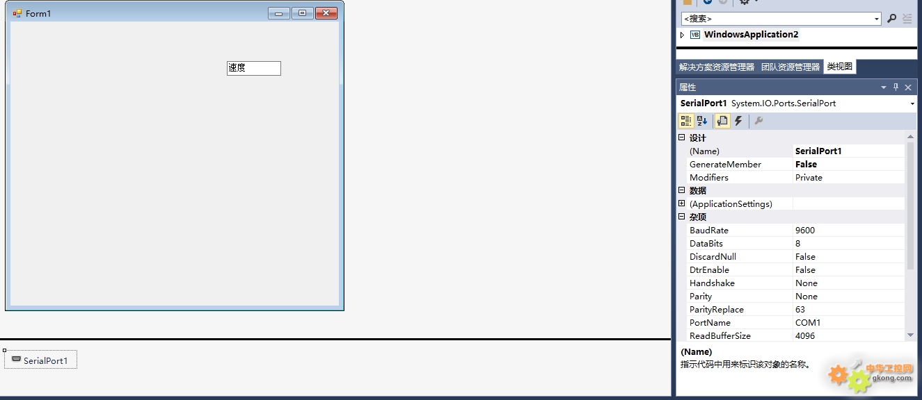

折腾半天,只找到serialport1。。。这软件是真的不懂啊,现在有这么几个问题希望大家能帮忙:
1,上图所示,port1通讯格式应该是9600,n,8,1.但是在哪里设置他为modbus协议呢?
2,我想用他和PLC进行通讯,比方说是设置D0和M0,PLC手册上是有他的modbus地址的。是否需要额外的参数补偿呢?另外,这个按钮(或者数字寄存器),在VS2013中运用的是哪几个功能键呢?
望大师不吝赐教!

1、你如果需要直接作为Modbus,你需要安装第三方控件,否则你需要自己依据Modbus协议来排列你要发送的数据并计算CRC校验码,然后发送。接收也一样,一切需要自己编程解决。
2、画面精美不是VS的强项,你只能做个普通的画面,例如,放置一个Edit控件用户数据的显示输入。同样要实现如同组态软件中的精美控件的话,你也需要第三方控件。
3、第三方控件有免费或者收费,有无所谓用户盗版和用户一盗版就法庭见的,所以请自己甄别使用。
HAVE FUN!
