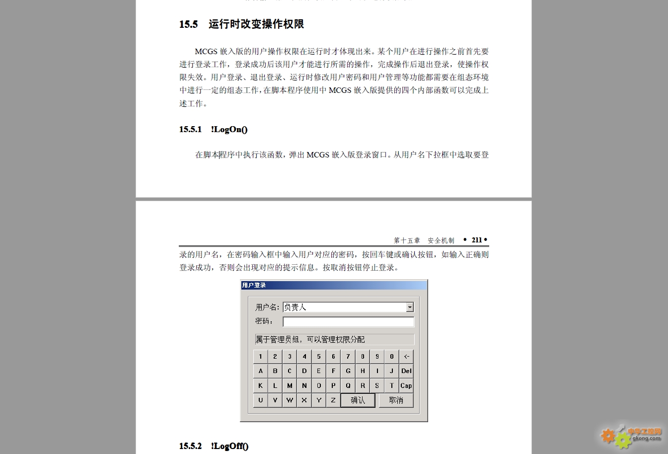

!LogOn()
你要的是这个命令吧

给你参考我用的
if !LogOn( )=0 and !strComp(!GetCurrentUser( ),"负责人")=0 then
用户窗口.测试主界面.Close( )
用户窗口.控制板调试界面.Open( )
endif

更加直观
