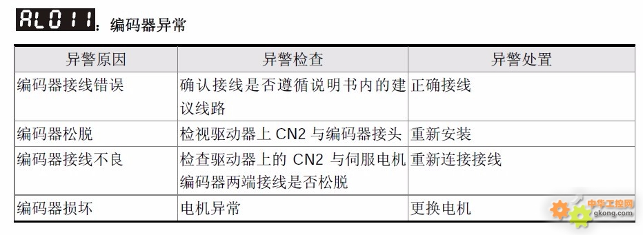

考虑了你的提议。编码器没拆下来。怕恢复不了零点。在合计驱动器不是原配。以前在什么状态下工作?设置是不是不同。以至于通电显示ALE11.

特意查了下A2的手册,应该信息和你的那款一致,这个报警还是编码器异常!另外我用的快插式样是这个图2。你的呢?对应下你的电机内部的线。

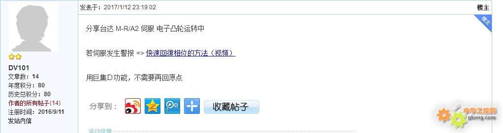

szxxt
哦,建议你站内联系下这个同行!看了下他视频,我觉得他就是八部中少林寺的扫地僧!重要的是都是台达伺服。
