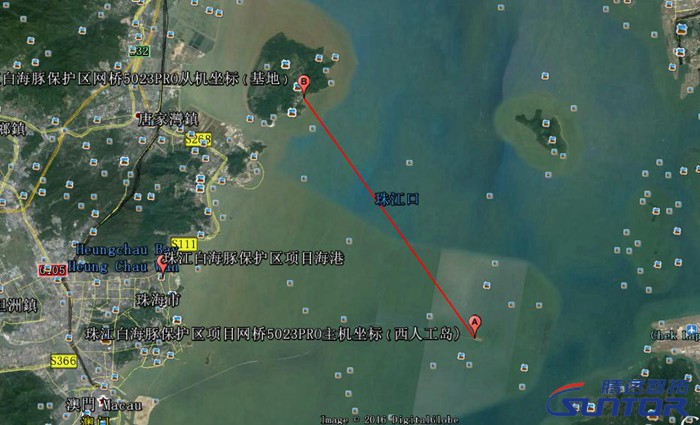

中华白海豚珠江口保护区卫星图

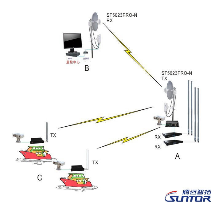

拓扑图如下:
无线远程监控系统拓扑图
   两艘搭载了COFDM移动视频传输设备6200DataD+全线天线的巡逻船从C点海湾出发,将监控视频信号传输到A点人工岛上的接收端,通过交换机将视频信号传送到大功率无线网桥ST5023PRO+定向天线,再通过这款大功率无线网桥传输到近20公里的B点——该自然保护区的管理监控中心。

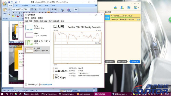

   经过现场的实际应用测试,传输带宽可达48Mbps-56Mbps,信号强度在-60dbm~-90dbm,无丢包。
现场带宽测试截图:

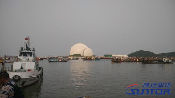

保护区巡逻船1

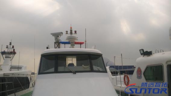

保护区巡逻船2

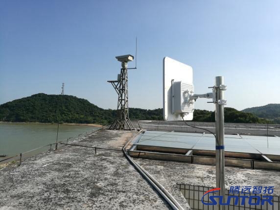

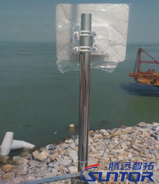

人工岛中继点大功率无线网桥ST5023PRO发射端
保护区管理监控中心大功率无线网桥ST5023PRO接收端

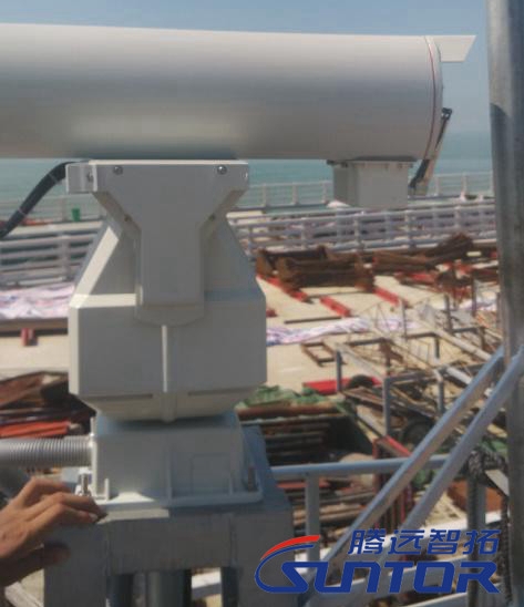

人工岛监控摄像头

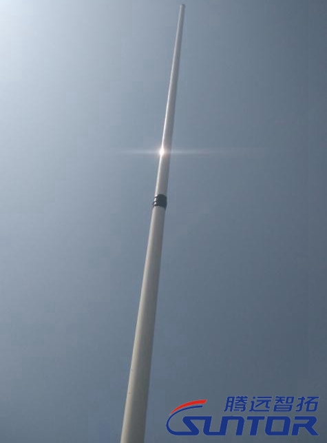

人工岛用于接收信号的4.6米全向天线
