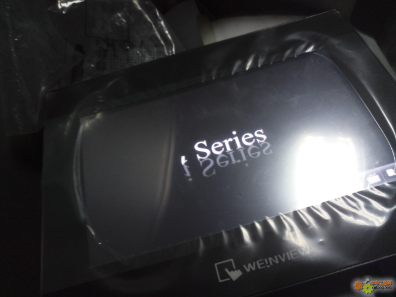

之前用的mt506坏了,买了一个tk6070ip代替,可是程序下载进去后没有画面出现

转换后用离线模拟功能看一下,会不会是初始画面设定错误。

程序对吗?
下载到屏内了吗?
16-11-25 08:50
5楼
高雅的雅
威纶产品不会有问题,下载进去没有画面无法以下:
1、下载不完全或者文件做得不对;
2、没有启动画面;
至于连接不连接好画面还是有的,除了那些PLC元件看不见罢了,其余的文字、画面切换开关之类还是一览无遗的,
16-11-25 09:19
6楼
秀空
应该是没有设定启动画面。
16-11-25 09:29
7楼
liuhuoaaa
是不是有些程序丢失了啊!
16-11-25 14:40
8楼
周电
你的程序,收到。不知你怎么下进去的,这个文件格式不对,不能直接用的。
