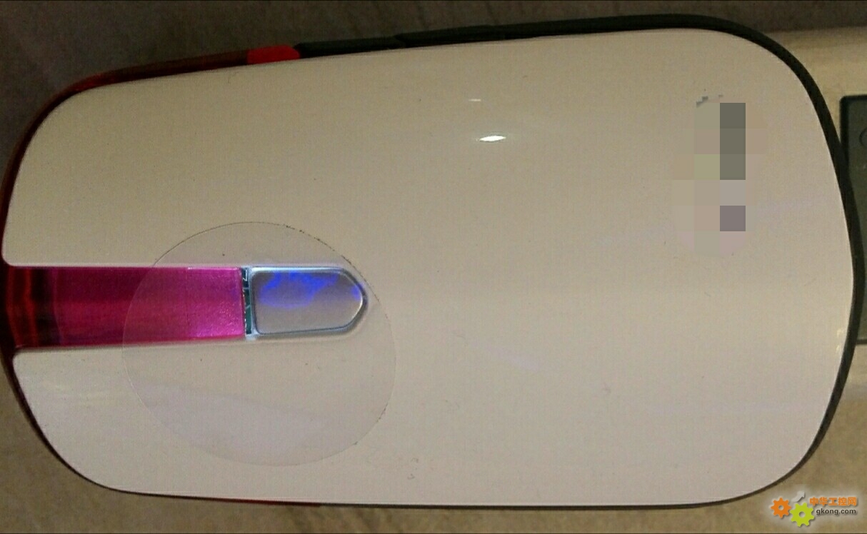

拿着门铃按键到门外,左试右试找到最佳点~靠近墙的门上,墙上是没问题的。

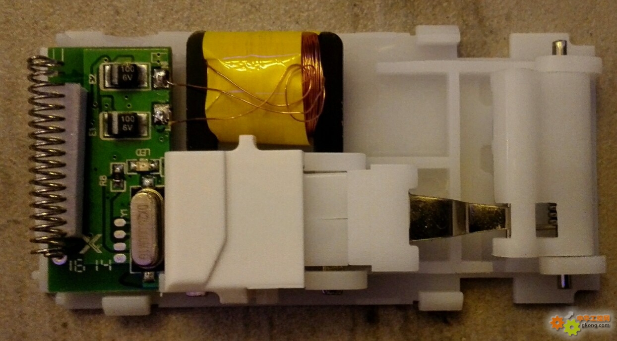

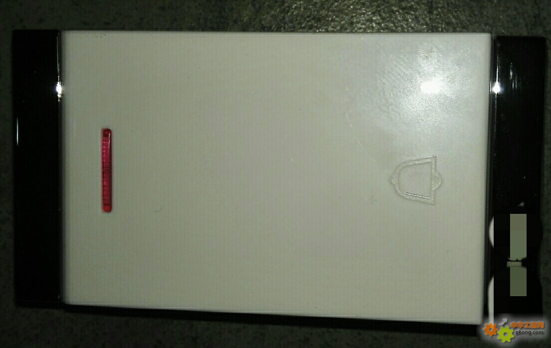

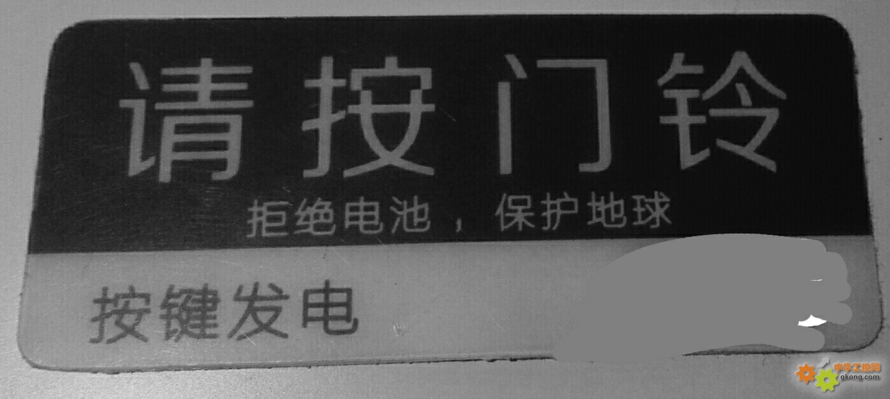

新鲜的总是要研究一下,拆开发射按键,原理很简单。
按键
门铃
门铃内部

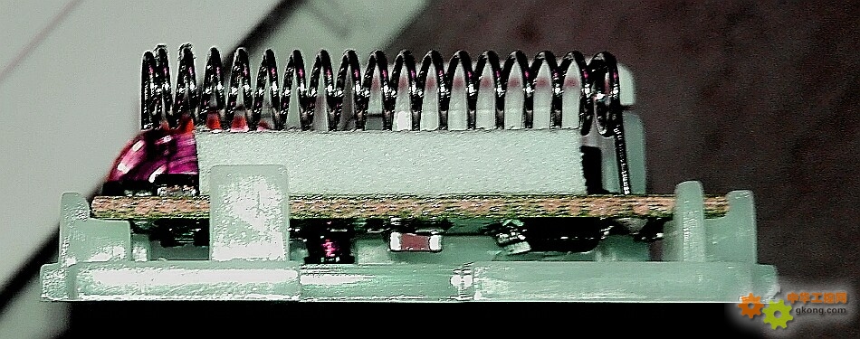

从天线侧看,是双面板,器件还不少

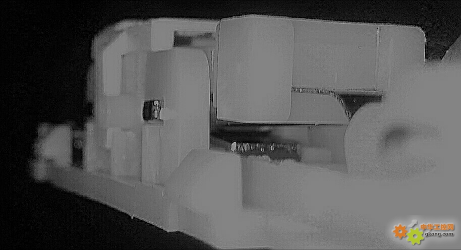

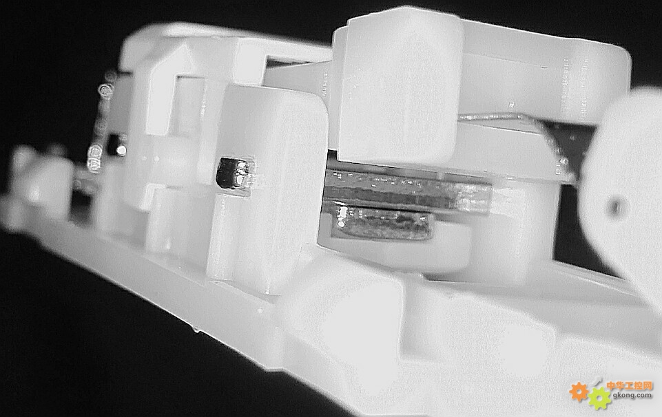

从按键侧看,永磁体在哪儿~是个动片
按键按下,动片下移,放开按键,灯闪亮,门铃响。
