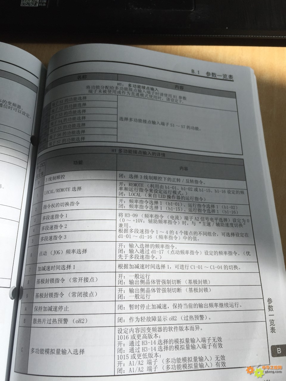

大家好,请问安川V1000多功能输入端子怎么用,怎么设置,谢谢

说明书不看?
多功能端子都有对应的参数号,要什么功能就在参数里设对应的值;

3楼
1597971978
谢谢你解答问题,说明书看的不太懂,高,中,低速
16-11-11 11:24

那得看你是想怎样用了,想控制什么设备

每一个多功能输入端子的功能码(设定值)对应一种功能;你需要什么功能就将相应的端子功能改成你需要的设定值就OK
