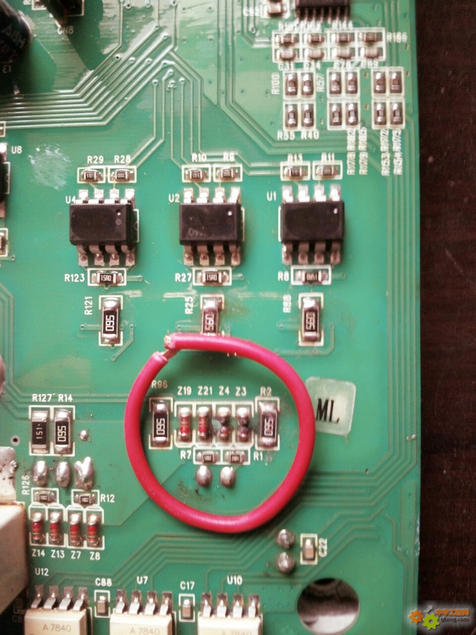

一台AC60变频器启动时电机正转一下反转一下,不能正常启动。打开后发现因为输出端子短路烧坏了几个三色环--红橙 绿的贴片稳压二极管,经查读数是23.5v,用玻璃封稳压二极管应选什么型号的

参照Z7z8,模块估计也坏了

图上的玻封二极管多是一个型号,拆个好的,量下稳压值,再代换。

看看是是什么位置的
