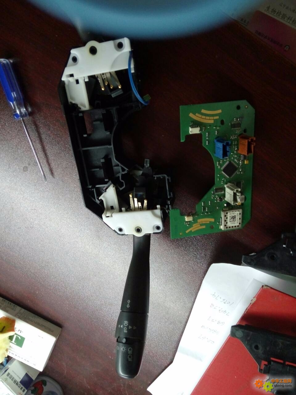

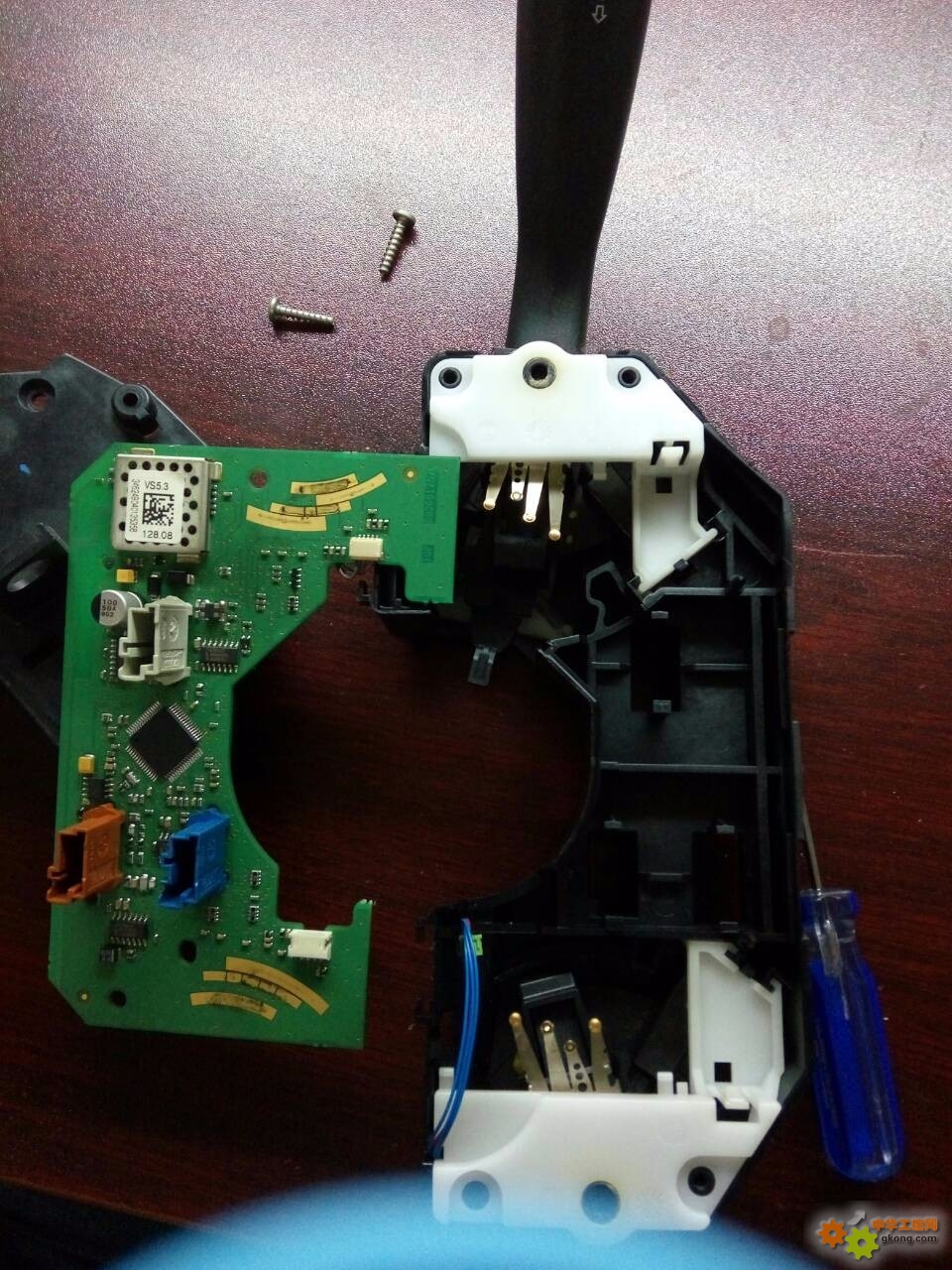

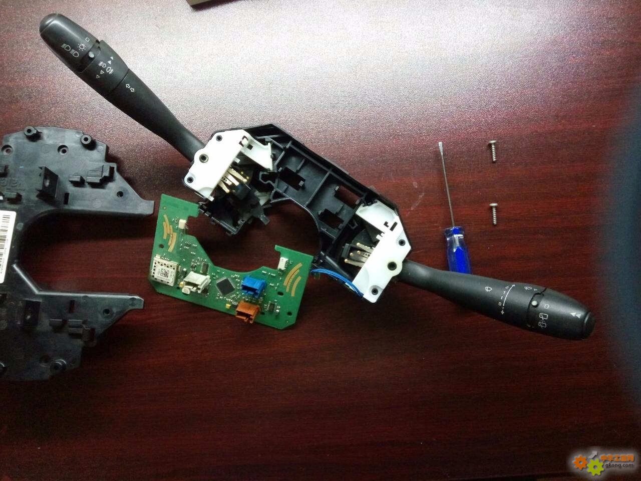

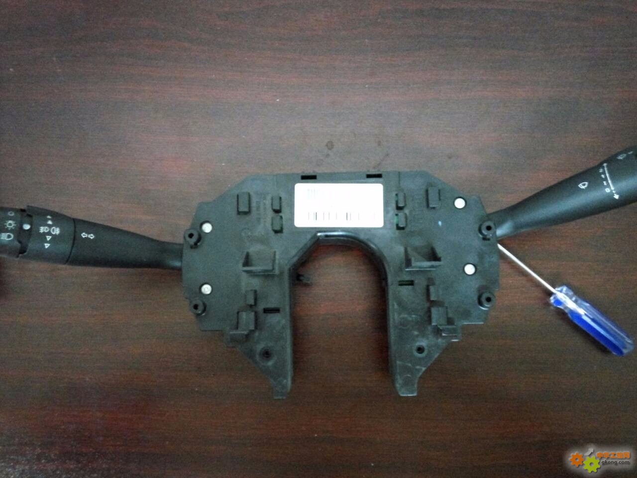

近来本人世嘉两厢车雨刮器不好用灯也是时好时坏,结合上述故障分析可能接触不良。于是大胆的把方向盘下的电子组合开关拆下来,拆的时候挺费劲,毕竟没拆过嘛。打开后除划片与铜箔板上污物多之外,其它元器件经检查都正常。于是用无水酒精清洗后装上。试车,打火、雨刮、灯……都比先前更灵敏,就像新的一样。真是小成就一把。
