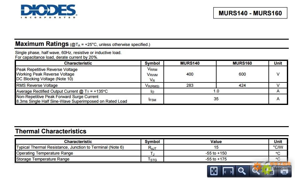

主题:蓝海华腾 贴片二极管 查不到型号,代换型号参数 求助 已上图

开关电源 贴片二极管 厂家 ON 第一行 E28
第二行 U1J
因为不是很急,现在补充上了图。

什么型号的?

haol1974
u1m 替换
1A200V
