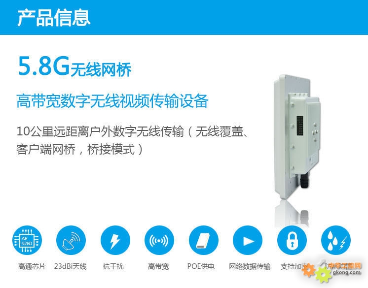

   如果监控点与监控中心的传输距离在10公里以内,那就要用传输距离可达10公里左右的无线网桥,为了保证使用者能够进行实时的远程监控,在远距离传输过程中也要确保足够的传输带宽。
   例如:
   10公里以内可以选择采用ST58T8G23,这款大功率无线网桥可以传输10公里,传输速率可达300Mbps。10公里传输实测速率达90Mbps。

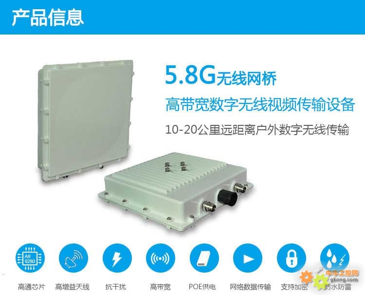

   20公里以内可以选择采用ST58T8G-N,这款大功率无线网桥可以传输20公里,传输速率可以达到300Mbps。15公里传输实测速率达60Mbps。

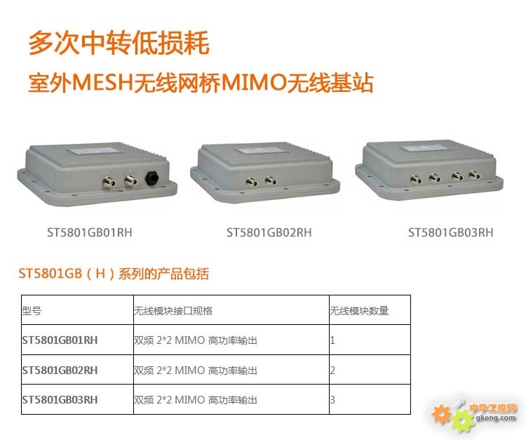

   30公里以内可选择采用ST5801GB,这款多模块MESH无线网桥可以传输30公里,单模块传输速率可达320Mbps。30公里传输实测速率达70Mbps。

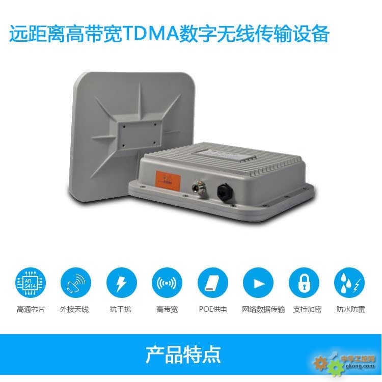

   50公里以内可选择采用ST5023TD,这款远距离无线网桥可以传输50公里,传输速率可达300Mbps。50公里传输实测速率达40Mbps。
