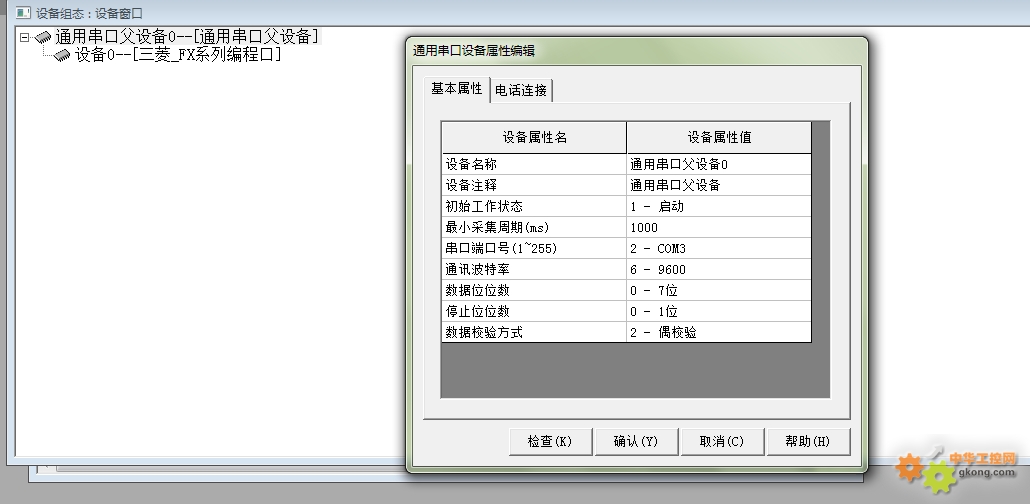

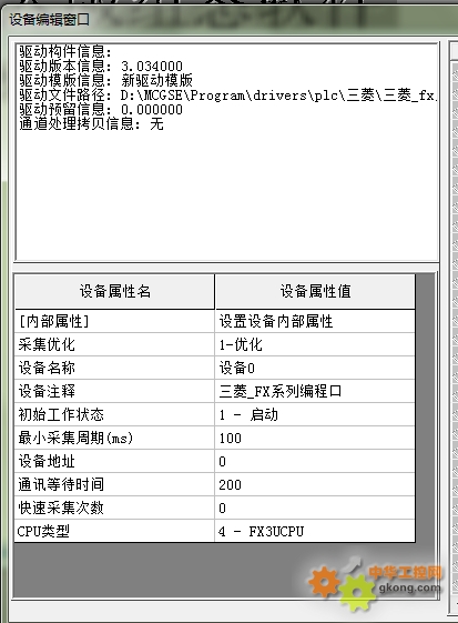

上面是我设置的参数截图
通信线是原装的通信线
我使用模拟运行的时候可以与plc连接上,但是下载到触摸屏上面就出现“通用串口父设备0初始化失败”
不知道问题出在哪里,一直都是“通用串口父设备0初始化失败”
谁可以给我介绍一下怎么连接,参数的设置 或者实例也可以

1楼
465010287
接线有没有错误,参数看起来没有错,但是看看软件帮助手册怎么说

3楼
PLC-hmi
用编程电缆就可以通讯了,比较简单。
但是写一些地址遇到过问题。比如X40等等

4楼
tigermu
没看出什么错,你看看帮助,com口选什么?
16-09-25 10:38
5楼
tigermu
建议你父设备的串口号变成1和2试试。
16-09-26 09:39
6楼
1584686589
选择COM1 即可
16-09-26 10:21
7楼
wushulin
昆屏用得很辛苦,用了几个,没有找到感觉!
16-09-26 22:35
8楼
guanyumou
这个触摸屏有几个硬件的通信口?我记不清楚了,估计是两个,一个是RS232,一个是RS485,你用的应该是RS232这个通信口,所以在选COM口的时候可以试着换成COM1或者COM2,这个屏不会有COM3通信口的!
