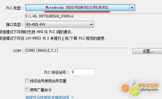

选择这个

yrq0000
选择这个就可以了

yrq0000
选择这个就可以了

yrq0000
前天试了,现在已经在用了
