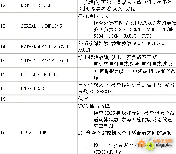

错误代码的意思?
16-09-20 16:52
11楼
高雅的雅
你的估计是电机接地或者输出线短路所致!
16-09-20 18:41
12楼
努力瑞
那么好的变频器,ABB,新机就这样了!拿说明书看看故障代码吧
16-09-20 19:28
13楼
坏男孩
接线仔细对照说明书检查一下
16-09-20 20:22
14楼
mjinbao
从回复看,接线和电动机等,都可以检查一下;显示错误代码后,更改的是哪里。
16-09-20 20:56
15楼
liujiandong7
接线是不是有问题,或是制动电阻接地
16-09-21 07:29
16楼
yanwen0227
我们这里前一段时间就出现这样的情况,是厂家来安装变频器,开机没有几分钟就当的一声,那个厂家的工程师都晕了。
16-09-21 08:07
17楼
dahutu007
先查查线路问题,没有问题的话,打开壳体看看是那部分有烧的痕迹,然后再判断,也可以找厂家来判断。
16-09-21 08:15
18楼
xquan
更改了那些参数?14是什么故障?
16-09-21 08:15
19楼
xczidonghua
进口的就是接错线,国产的就是质量差,悲哀
16-09-21 16:04
