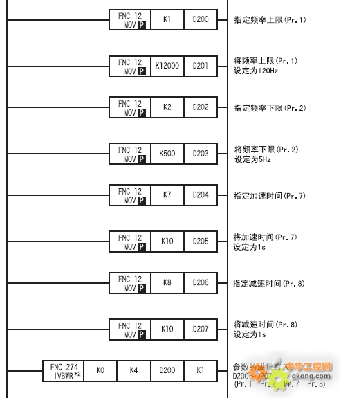

最近在学习485通讯,通过官方的FX系列(通信篇)中PLC与变频器通讯时,有个地方不了解请各位给予解答下。
该段程序中的D200-D207写入了参数,手册中没写成批参数的详细对应地址,如:D200的第一位一定是对应‘指定频率上限’第二位一定是对应‘将频率设定为XX’没找到对应的表格。

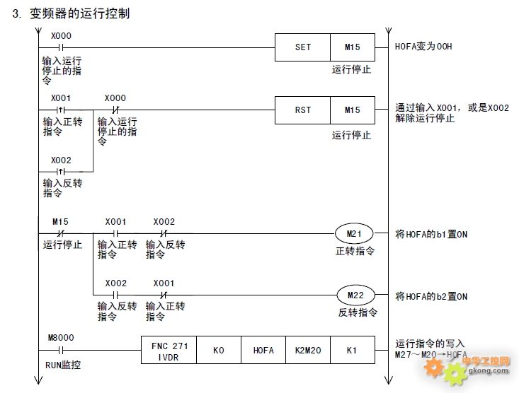

该段程序中,M15对应的是运动停止,但是整个程序里面没出现M15的,变频器是怎么识别的?
最下面写着 运行指令写入到H0FA,手册里也没找到,H0FA对应的地址作用。

D200可以是任意的,只要是停电保持寄存器。M15可以是任意的,M16 17都可以,只是过渡继电器。

16-09-11 07:48
D200、D202.……里面就是参数号
16-09-11 08:08
D200/D202/D204.……里面的值就是参数号相当于PRx;D201就是D200指定参数号的值
16-09-11 08:10

16-09-12 08:34
注意M20 M21 K2M20
16-09-12 08:37
有对应的表格吗?比如 D201对应的是PRX  D202 对应的是PRX
16-09-12 15:17
