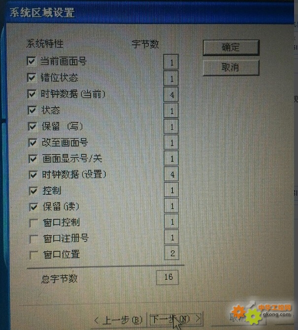

基恩士PLC怎么控制PROFACE触摸屏切换画面??请大师指教

呵呵;与其它PLC不是一样的用法;
在屏编程软件上设定系统起始地址;

起始地址第一个对应的就是画面号;

比如在系统里设定的起始地址是DM0008,那么我只要在PLC里把触摸屏序号MOV到DM0008里就可以实现了对吗?
